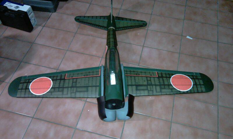

話說這邊好像都人煙稀少,反正小弟閒著也是浪費,就來紀錄一篇零戰的施工紀錄吧,前陣子在拍賣區從飛友手中接手一台F3A機後,就開始迷上油機的大而美,於是又和苗栗的飛友一起飆了一台零戰,上周就到手,但一直沒時間組,所以都一直放在車上,昨天到飛場爽飛完之後,要搬飛機下車,就乾脆把他拿出來假組一下吧,往後會持續將製作過程PO上來,這樣其他一起擁有這架零戰的飛友,組裝實能夠順利。
假組
假組
