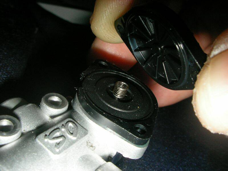

1.圖一就是這顆91S II-P的壓力調節器,它屬於固定壓力~是不可調
整的它裡面有一個薄膜,薄膜前後各一個不同SIZE的微小彈簧
2.圖二是這個蓋子一開的第一個彈簧~彈簧下就是4孔的小薄膜
3.圖三是這個薄膜內側另一個彈簧

發表於 2011年4月17日 10:30 PM | 顯示全部樓層
OS說明書有指出,[不要嘗試拆解這部件]因為會造成損傷、喪失功能
我當初會知道就是因為我壞掉、漏油,無法順利啟動~所以我就拆解
當然一定要小心翼翼,彈簧有2個~內外裝的大小不同~缺一不可,薄
膜想當柔軟,小心觸摸避免破損~勿以酒精類清潔劑擦拭,他吃木精
就以木精油沖洗即可!
你引擎要撐到3500轉才能保持不熄火那就是在主、副油針上[調整]
不當造成,最大原因我覺得先換顆火星塞~我曾經也遇到火星塞不良
連換3顆才順利啟動,拆新品~不要用以前認為好的火星塞
然後~主油針順時針鎖到底後再開始退出.......2圈為出廠值(最高速約
1萬零500轉~在約0.8圈位置,建議退到1圈整[略富油狀態]
副油針鎖到圖四這個位置--與外殼齊平,後再旋入0.5-1圈(為本顆引擎正常最穩定的[怠速]兼具[加速性]的位置)
這顆引擎我摸透他了!若引擎無上述位置以及能力則要檢查引擎是否
有[損傷],日製引擎95%大都性能相同~其餘5%差別亦不大
不會有你的開合約20%~轉速要3500轉才不熄火
這有可能是調節器故障,無法調整幫浦打過來的燃油壓力,造成低
速就立刻[淹死],高速正常
調解器因為含本身化油器一起販售,加上台灣無料~等3個月都不一
定從日本訂的到(因為代理商少量懶的哩你~我的3次訂料切身之痛
憤而改用雷虎[國貨]),後來我變通~買同樣有幫浦-調壓的引擎(直
升機用的),買2顆來取內部薄膜與彈簧如圖5(沒屋頂搜尋o.s engine
爬帖一下即可知道),修復原本化油器內部,除非像我這樣原先撞壞
不能修,才徵求整顆化油器來修哩,也因為變通~所以我的2米2p-38
才能順利升空(安裝2顆O.S FS-91SII-P引擎,2顆引擎都是同樣的主
、副油針位置馬力相同~所以我很了解這顆引擎!)
[ 本帖最後由 relliklin 於 2011年4月17日 10:32 PM 編輯 ]

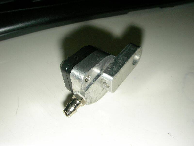

直升機用調壓器角度1
直升機用調壓器角度1
直升機用調壓器角度2
直升機用調壓器角度2

所以要換乘直升機用的那個調壓器,他是鋁殼的~我就是買來替換掉原本爛塑膠殼的~裡面通通換!整個運作就正常了!
不然~P-38到現在可能都還升空不了(有可能就是會被逼的重新買2顆引擎)
