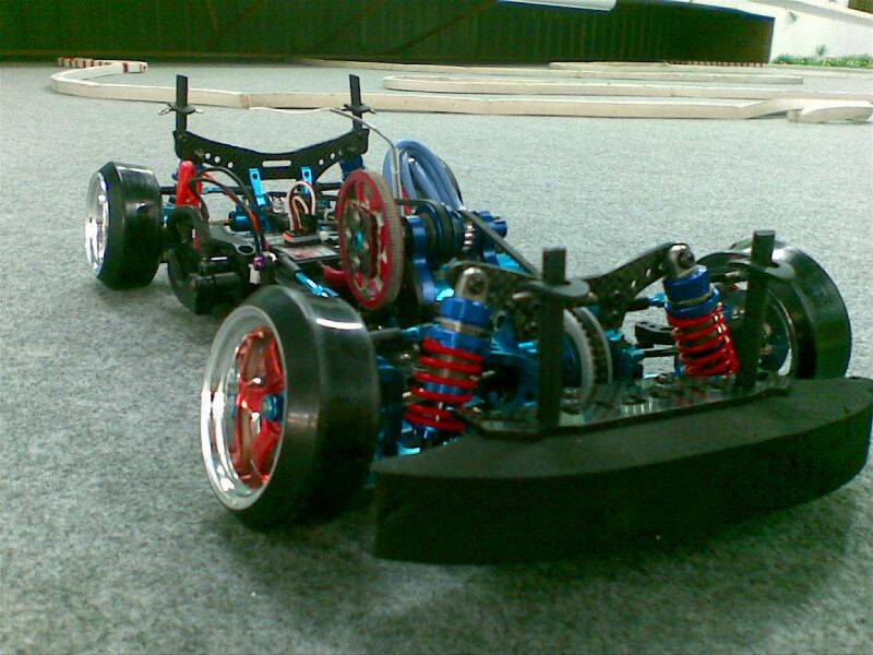

COLT 整備記 1
發表於 2011年4月12日 07:15 PM | 顯示全部樓層
阿倫你的車好沒??.........
 樓主| 發表於 2011年4月12日 07:52 PM | 顯示全部樓層
原帖由 taiwan81228 於 2011/4/12 07:15 PM 發表
阿倫你的車好沒??.........
你說COLT嗎?裝備都上身了.整理排列中...
車殼都還沒空作.唉~~

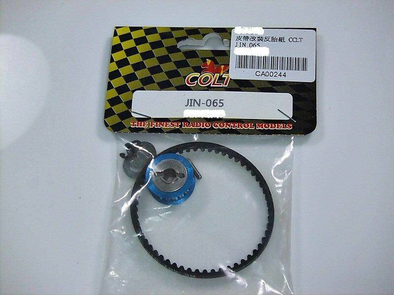

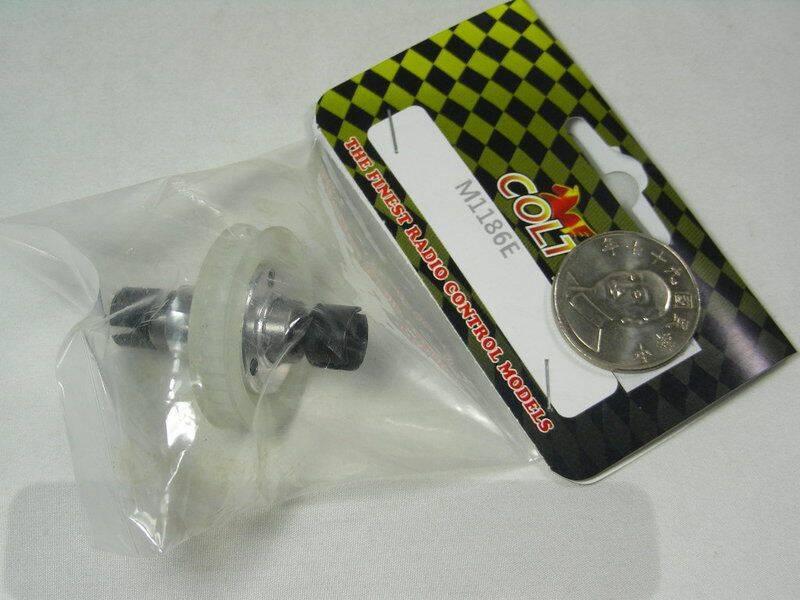

COLT的反胎套件分兩部分單賣.分前後兩部分改裝喔
圖一: 前單向~將原車前滾差拆下替換即可
圖二:反胎齒比套件:用意在改變後輪齒比.使其轉速更快可大於前輪
以上原廠量產的套件
當然.後直軸是一定要的.除了買套件外.可DIY喔
這部車的東西應有盡有.價格很平易近人
如果你知道反胎車的改裝原理.你也可依自己的喜好調配齒比

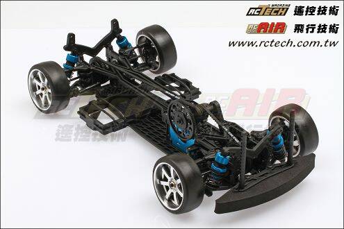

謝謝分享~ 剛看了有一台前置馬達,那台是colt嗎?
我也想把colt改前置馬達,在加大轉向,在改反胎套件,不知道能不能成功@@"
因為1/10的前馬ˋ達反胎車(r31+ms01d)即可達成,但是mini的目前沒看過,想說mini反胎起來更快,也更可愛,所以有了想改造mini的念頭。
 樓主| 發表於 2011年4月13日 11:43 PM | 顯示全部樓層
原帖由 fly0920 於 2011/4/13 11:07 AM 發表
因為1/10的前馬ˋ達反胎車(r31+ms01d)即可達成,但是mini的目前沒看過,想說mini反胎起來更快,也更可 ...
COLT可沒有前置馬達的車款喔.如果您有興趣的話.TA05.VDF.MST.FDC.OTA...價格各有落差.您可選擇.也可多爬文比較各玩家的心得.畢竟.前置馬達會漸漸的成為反胎甩尾車的趨勢囉
如果您對甩尾電車有興趣.還是強烈建議您入門1/10.這比例玩起來的車身動態比較有FU..至於您的MINI...頂多換個前單當練習車吧.1/10才是主流喔...等您一起來玩黑
