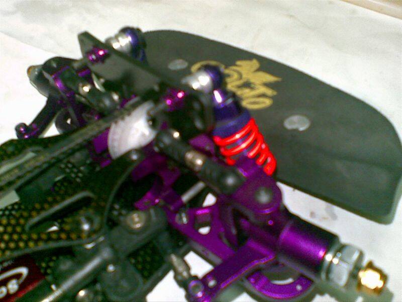

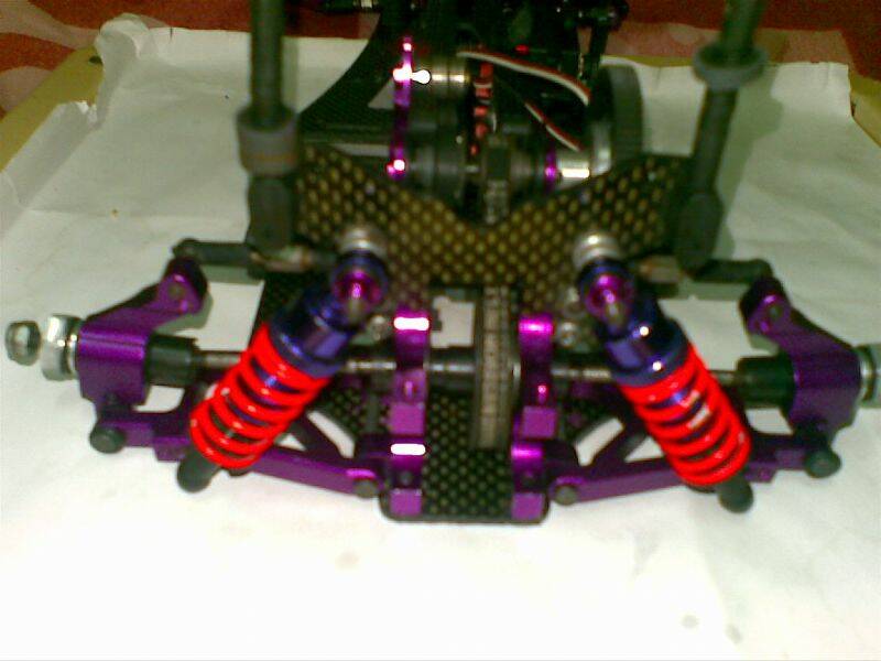

以台製車款來說.我較喜好COLT.構造簡單利於改裝時的重覆拆裝或維修
車體料件堅固.雙皮帶驅動設計.傳動直接且不易流失動力.轉向角度夠大
~~皮帶實在太低了.害的我無法放進5500mah厚電池.殘念!! &%^$^%#$@@
全車玻纖+紫色鋁合金結構料件
全車玻纖+紫色鋁合金結構料件
前置32T單向
前置32T單向
1.42反胎齒比套件
1.42反胎齒比套件
.................此區施工中

提供一個建議或許可改善電池的問題
1.將馬達上方皮帶壓輪拿掉,移到電池前面的位置,接近伺服機的地方
2.改由下往上推的方式,把皮帶往上推高,也許就可讓皮帶不會磨到電池
但皮帶輪的固定可能要自己DIY,找其他零件去固定一下
其實簡單設計沒甚麼不好
祝玩車愉快!!

多謝大大提供的方向...我會試試看的
絕不讓那電池閑著...呵呵
