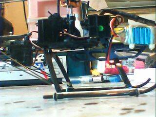

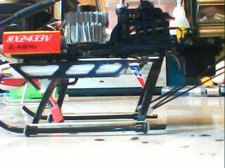

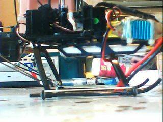

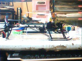

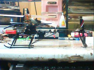

發表於 2011年4月3日 08:54 AM | 顯示全部樓層
原帖由 shouzama 於 2011年4月3日 01:17 AM 發表
V120D01 尾槳 比 4#6/4G6 系大,
相同轉速&螺矩下風量比較大,
需要注意的是尾槳會不會掃到地面
用V120系列垂直尾定向翼
和用V120D05腳架(腳架有加高和增加Q度比較不容易斷!!.缺點是電池變從前面插入.也可考慮用D05電池.續航力增加但要小心電變馬達溫度)
V120尾槳就不會掃到
[ 本帖最後由 ffgertt 於 2011年4月3日 09:05 AM 編輯 ]
