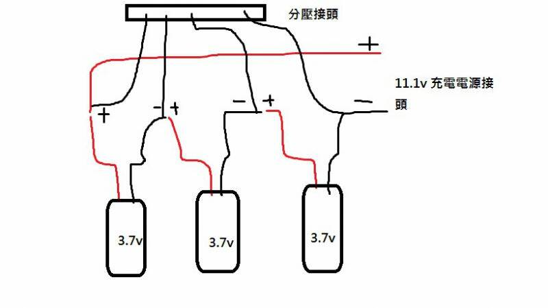

請問該怎麼串接分壓充呢,如果可以用圖來開釋,就太感謝了,昨晚一晚就一直在等充電完成,一次一顆真是太久了,先謝謝您.
就是一般3s 的串法
用一般充電器接到3s 分壓頭 和 電源接頭充

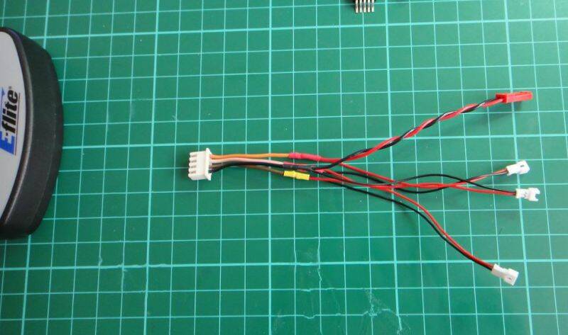

你可以DIY像這樣的線,就可以用11.1V鋰充電器來充
如果不夠,你還可以改做4S線,用14.8V來充
