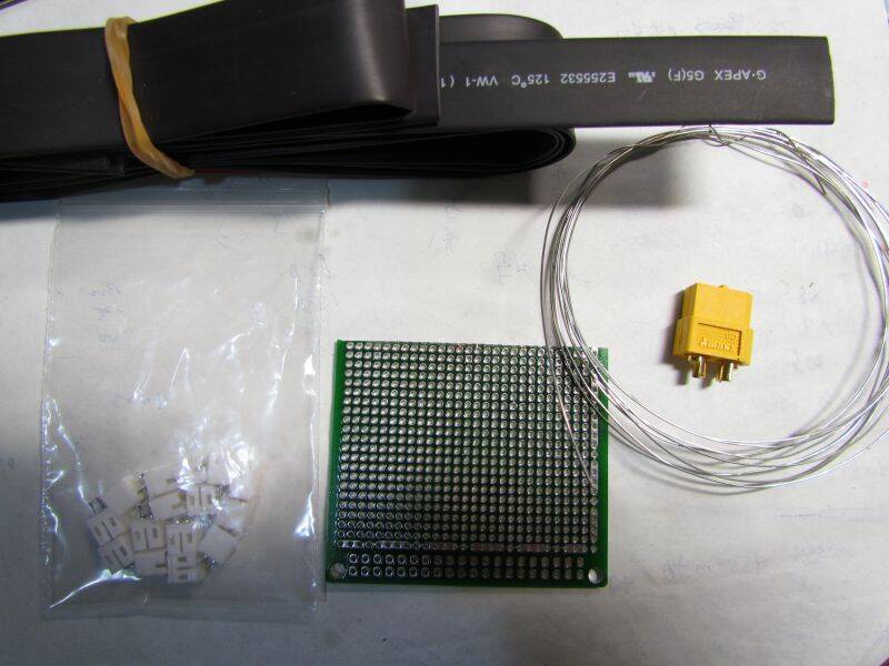

↓所需材料

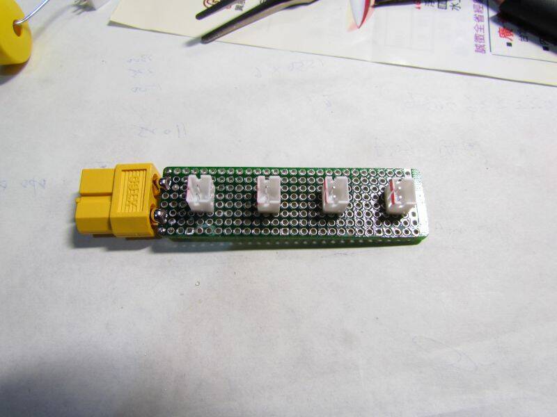

↓將萬用板適當大小切割,插件黏好,XT60半圓形的角必須轉到同一個面,
  這樣才能服貼黏在萬用板上~
↓兩條線要保持安全距離,黏完後需用電錶量一下是否有短路或開路之情形
↓加上熱縮套管絕緣,完成~~~

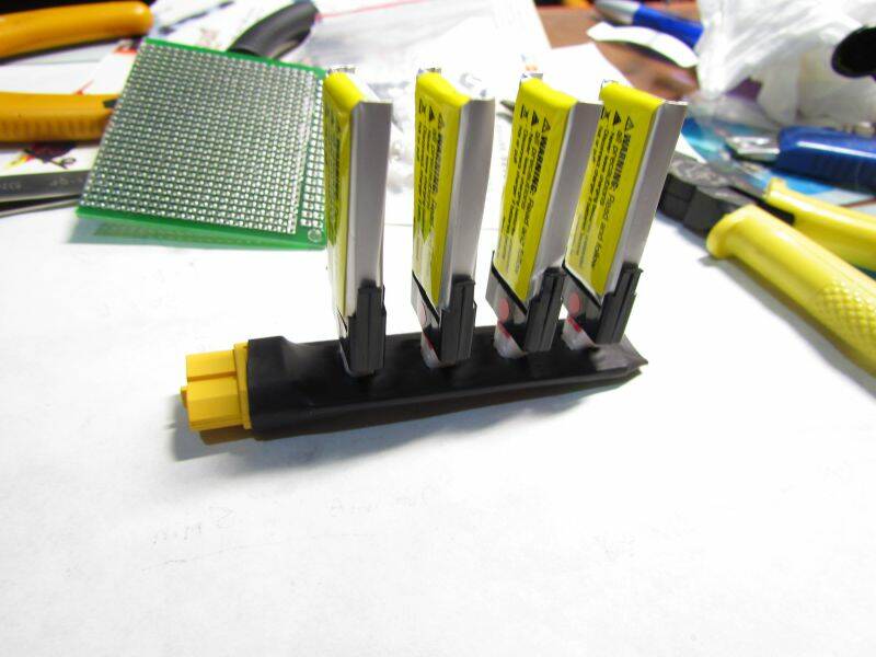

↓這樣就偽裝成一顆3.7V/800mAh的電池了~
爽飛去~~~~~
