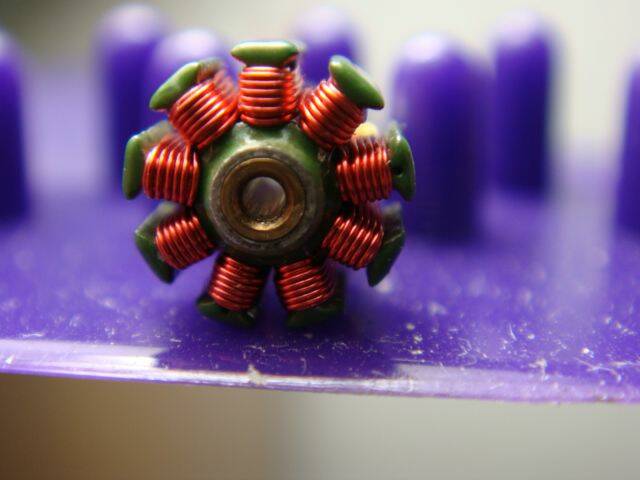

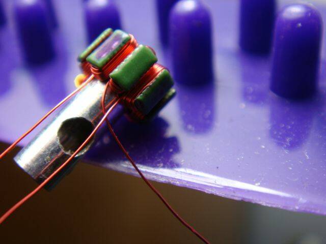

發表於 2011年3月29日 09:59 PM | 顯示全部樓層
不曉得繞成這樣有沒有及格??
