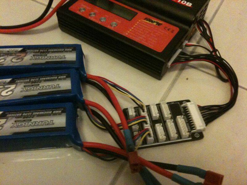

我的設備是iCharger 3010B+MW SE-1000W 24V + 3顆Turnigy 3s 11.1v 2200mAh電池, 我試著要充電但iCharger的LCD會顯示"Main Port?" 跟 "Battery Check Low Voltage", 所以我不知道是我設定跟分壓板的接法有問題嗎? 分壓板我是用原廠附的那一個. 看了很多網路上的文章一直找不到解決的方法, 所以要請各位有在用的大大幫忙了,謝謝.
我用moniter的功能, 是可以測到我3顆電池的, 看起來也都正常, 我的接法請參考圖片.
iCharger接法圖
iCharger接法圖
發表於 2011年3月26日 07:49 AM | 顯示全部樓層
T插接上就好了................
發表於 2011年3月26日 08:07 AM | 顯示全部樓層
大哥
您的主充電線要接呀
發表於 2011年3月26日 09:03 AM | 顯示全部樓層
更正一下
T插不能直接插喔
您這樣的接法是三顆串連(因分壓板設計的關係)
所以要修改一下T插端的接法
