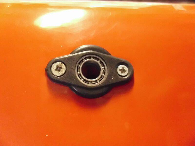

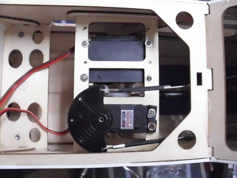

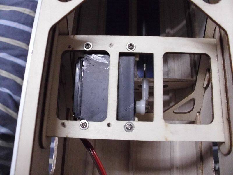

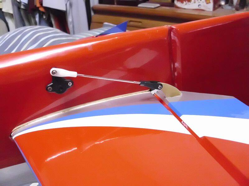

 樓主| 發表於 2011年3月28日 11:00 AM | 顯示全部樓層
阿和哥哥,一推二我會醬子裝(紅色).裝斜的(灰色)上下舵動角不一樣.參考一下
