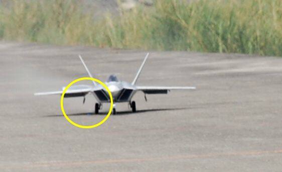

發表於 2011年3月2日 12:13 PM | 顯示全部樓層
回復 10樓 tony5548 的帖子
TONY兄實在可惜~
當時捕捉到一些鏡頭希望可以幫助釐清~
1. 降落時遇到側風導致機身傾斜~
2. 著地後地上掉落一塊藍色物體~
3. 輪子似乎有氣體噴出~
當時我人就在跑道尾也覺得怪怪的~
還以為跑那麼遠是要滑行展示給另一頭的觀眾欣賞~
如果當時大會即時廣播機件故障~
我一定會跑上前去肉身擋機防止意外產生的~
這可是我最愛的F22啊!!!
