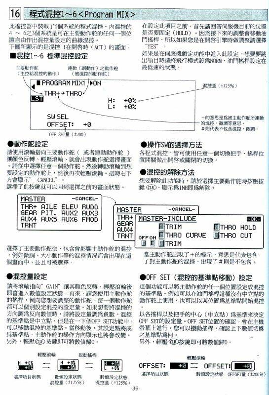

請問SW裡面有幾個選項:
ON
F-S2
F-S12
F-NR
要選哪個??
翻了一下說明書,有看沒有懂....
"應該" 是飛行開關選項,看是要idle時才開啟混控,或是一直保持在混控狀態吧!?
目前手邊沒有掃描器,晚點我掃瞄一下那一頁的說明書再傳上來!

發表於 2011年2月28日 10:21 PM | 顯示全部樓層
11x 手冊說明如下
這幾天有空我也來搞看看!
