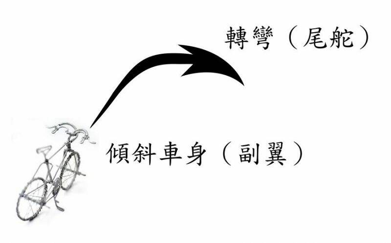

混控的基本原理簡單敘述如下:
利用我另一個喜歡的活動 "騎腳踏車" 來說明,如上圖,當我們要過彎的時候,我們會轉動龍頭改變行進方向,但此時如果身體不跟著向旋轉方向傾斜,就會摔車!飛直昇機與固定翼飛機都一樣,航道飛行時若要轉的順暢,尾舵與副翼都要相互配合才會彎的漂亮!
混控設定在此時便是可以加以利用的一個例子,操控者可以以尾舵為主,當尾舵向右轉時,副翼變跟著補上相對的"量",理想狀態就是,只要動尾舵,飛機就自動補上漂亮的副翼傾斜角度,而這個"量"就是我講的 Try and Error,必須要不斷的修改測試量與數值,才能達到自己想要的手感!
以上簡單說明,希望對你有幫助!
