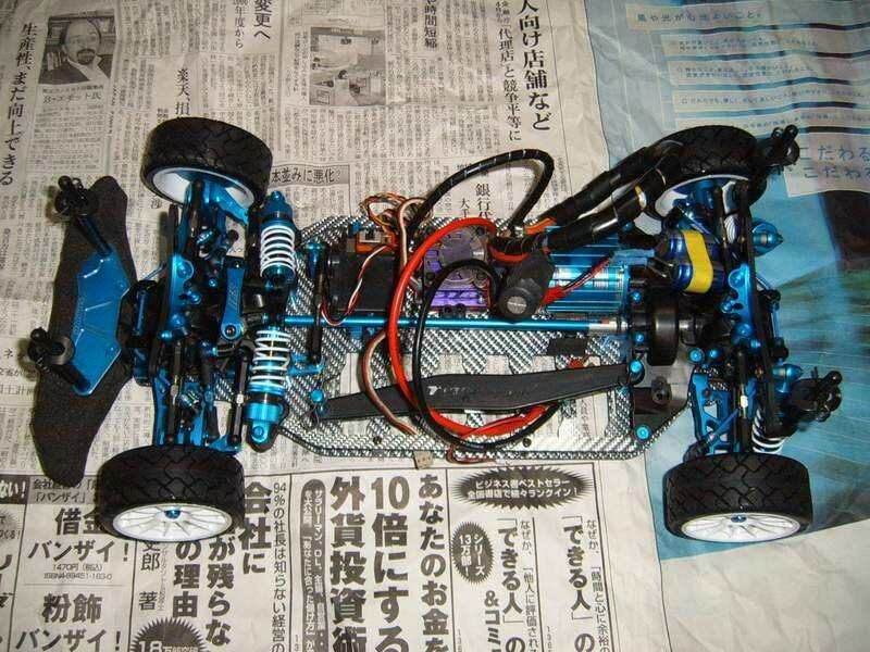

        包了兩層的熱縮套,捷克大說的那個留3mm的邊,那個我用過,超級難塞進去的,後來放棄了,我包熱縮套是算過長度的喔,熱縮套在包的時候要注意,第一層隨便都OK,第二層要注意喔,第二層靠近軸承的地方要留1-2mm的"空隙",目的是為了避開套在軸承上面那個"皮帶調整環",沒注意的話皮帶調整環可是會卡到熱縮套喔

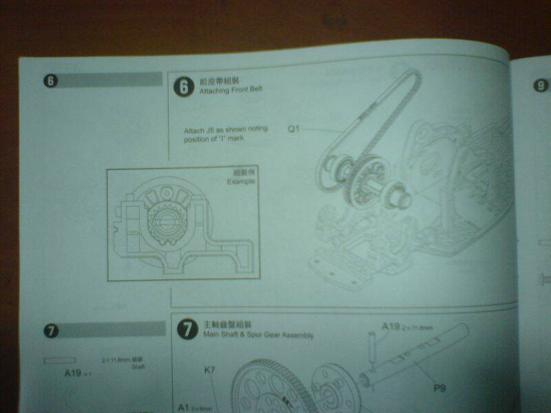

        再來...直接照說明書,皮帶調整環那顆是有"方向I字"的喔,他一邊大一邊小是偏心的圓形,所以他是皮帶調整環,有拆過差速器的車友要注意喔,這個左右差一格可以是會偏心運轉的喔
        最後,這是我的皮帶壓輪,上面那片黑色的是1mm壓克力板塗黑,內徑10mm 外徑25mm
原本外徑大約18.5mm,看得出我加的相當厚了齁,內徑10mm的原因是為了讓裡面的軸承還拿得出來,所以用10mm,以上
        目前我只有做很初步的試車,馬達齒25T,終傳大約7的那個,電壓7.4V,轉向限制大約50%
因為場地不夠大,明天會去較大場地做進一步測試
        目前測試起來,我的接杯是尚未有開花狀況發生,皮帶壓輪不會跳皮帶(但原廠真的像比賽斜塔一樣),轉向轉超過某一個角度的時候會像抽筋一樣,已經不能算是抖了,那應該說他中風了,難怪接杯會被打爆,MST公司還放那個最大轉向給人家看,請車友自己想像,想像接杯被打爆的瞬間......如果轉向不能打那麼大,那做那麼大要做啥,給人家換"錢"單
        有關轉向地方,目前測試起來以前後直軸的車來說,MS-01D轉向真的很靈敏(我全車是照廠設參數調的),定圓可以定到跟前單一樣小,不過連續小灣就不清楚(明日待測試).............以上還是個人觀點,若有不妥請PM來

發表於 2011年2月24日 11:02 AM | 顯示全部樓層
回復 3樓 f891037 的帖子
我的電裝跟您的一模一樣耶

接杯就跟yokomo的一樣.那種接杯動力大一點就會
避震器好眼熟阿

 樓主| 發表於 2011年2月24日 11:49 AM | 顯示全部樓層
TO:烏丸
我不歡白碳纖啦,車上那些藍藍的倒是不錯
避震....我沒換啦,那是MST附的,不是3R也不是田宮喔
TO:搖擺小雞
車是MST裝的,不過每顆螺絲我都有放鬆過,我個人習慣是...鎖到緊,再退0.5到1圈的牙,如果那個地方不是會轉一轉噴掉的地方
感謝告知摟
