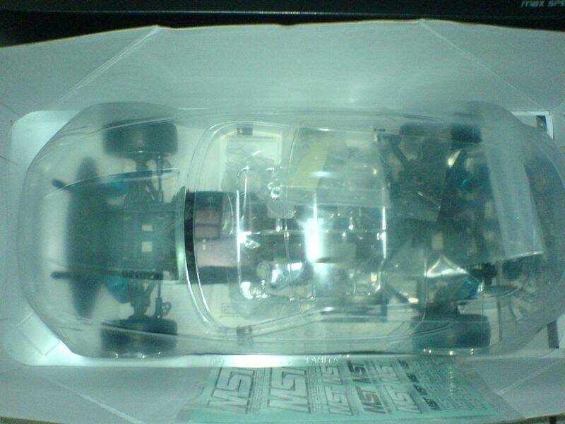

來還是這個黑盒子
打開,挖太A喔媽媽,這是啥壓
        這是碳纖貼啦,實在有夠大張,感覺是真的碳纖貼...這是跟老闆A來的...
老闆做人夠好GOOD,竟然給了一張這麼大張的碳纖貼,看起來都可以拿來貼底盤了(誤)

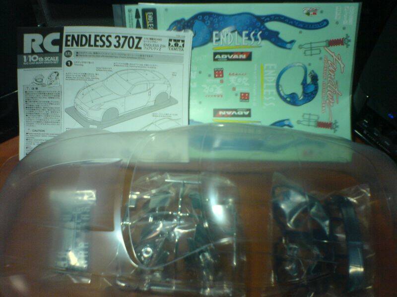

        370Z...說到這個我就賭X...,當初故意選350Z RS要做特別的殼,結果MST公司把350Z全換成370Z還沒告知店家,店家跟我講的時候,我都呆掉了...A林老X哩,我噴漆都買好了耶...MST我怨壓...到時做起來不像,我要怎麼辦壓>_<!
         田宮的殼...就是不一樣,啥都有,超像真,尤其是那個燈座連聚光角度都有算入,就算只裝一般LED也會又遠又亮,但是...哩這對"周哥"肯定是不成立的啦,周哥樣樣計較,所以車殼才可以做內麼水...周哥喔...燈組救援啦...我看到那些燈都快哭了

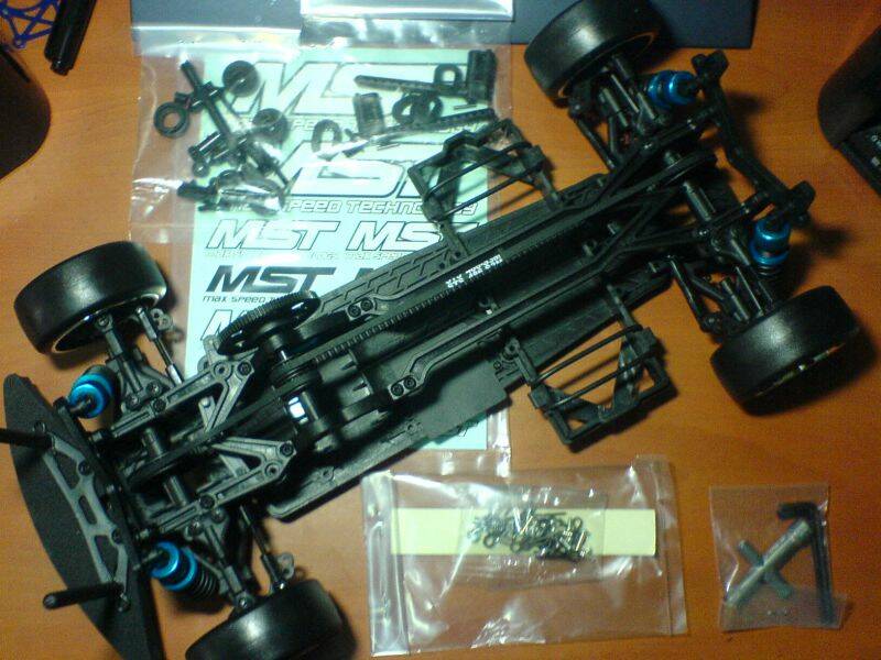

        看到這台有點傻眼,為啥哩....空車版應該是KIT,就是未組裝版本,不過既然裝了...就算了吧,沒辦法體驗到自己組裝一台新車的感覺>_<,等等來"推倒她"!

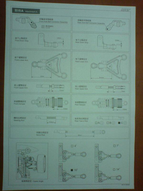

先來這張,這張可是原車的設定值參數
       接著,龜毛的會長拿起了....高級的游標卡尺,要做壞事,當然不是不相信MST員工所組裝的車,只是這是我的習慣,一定會檢查...各項...我習慣全部照原廠設定...再來調整,所以連桿長度全都要量測

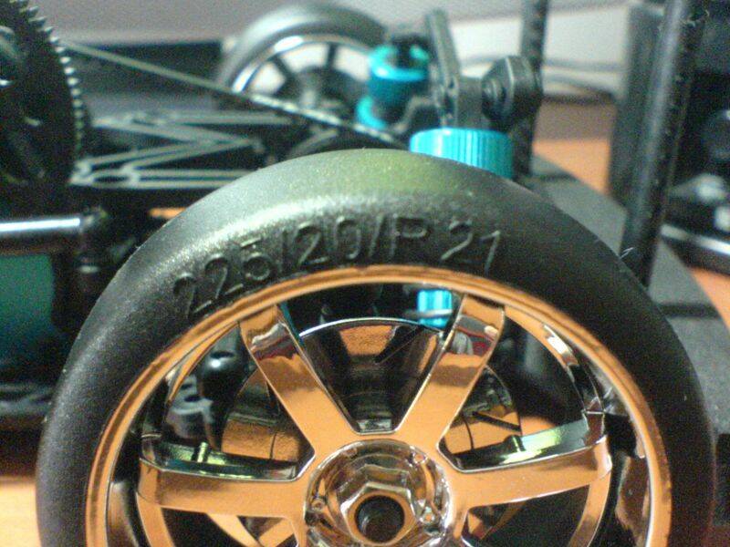

正式的來之前,先來...說一下這個無關緊要的東西,我還是第一次看到...1/10的胎皮有寫輪胎規格的耶,225/20/R21,跟真車胎皮一樣耶...

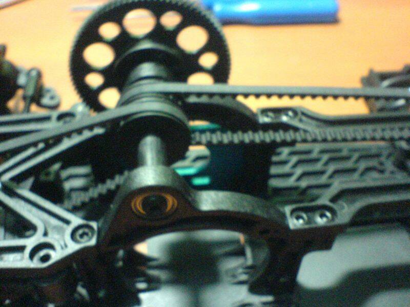

馬達座,倒是沒預留裝散熱器的空間,不過人家說得好,齒比配的對,馬達 電變都不會燙

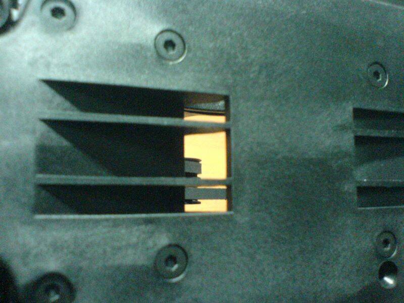

底盤,這個位置剛好是馬達正下方,這兩個肯定是導風孔,不過不知道效用多高

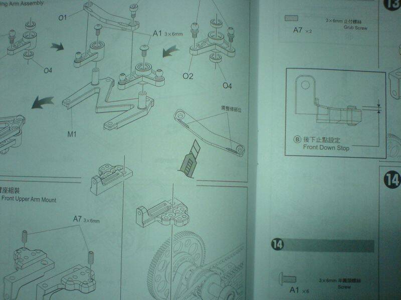

         傳說中的C角,這台車的C角並非向捷克大大所說的,用螺絲一高一低改變C角,他使用的移動孔位,但是說明書看起圖形話的有點"火星"對吧,他只畫了A或是B,其實這是一半,單畫A的對面要裝B(說明書裡面有寫喔),其方向孔位與對面的A相呼應,其他的就以此類推,原廠C角前後都10度設定(我那台)

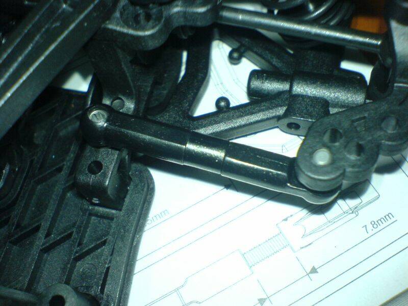

        後TOE角,他是用連桿中間的圓環(有附3種)做角度調整,PS...MS-01D在整個擺臂機構都採用拉桿構成的,所以每一支裡面都有一支單向螺紋桿,只是有些包起來了,所以看起來不像,前後零件是完全留用的,只是長度調整不同

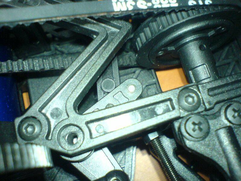

       接著來講轉向,轉向這邊有個東西會"干涉",原廠是沒幫你修的,這個地方如果沒看說明書應該是不太會知道,部分轉向會抖,也跟他有關,先說這是哪裡...這是前轉向機構的背面(跟底盤分家了),如圖所見有看到球頭和中間的塑膠拉桿,撞再一起吧,他的干涉並非每次都有,因為球頭是會旋轉的,旋轉到剛好避過,轉向就不會干涉,沒避過就會卡卡卡...,不裝伺服器直接轉轉向,會覺得有時候特別卡,對吧...就是這個東西干涉造成的
原廠說明書是有寫到的...,要做啥勒...把干涉的地方削掉,削多少勒...就削到不會干涉就停,這支連桿很好修,就慢慢修,不要修過頭瞜!
        再來...這是同一支連桿正面(上視),他上面有兩個圓柱,這兩支其實是轉向極限,當旁邊的轉向擺臂撞到這顆圓柱的時候,就是該車的轉向最大點,所以理論上...最大轉向應該是快撞到,但不撞到為原則,去限制你的轉向,以我自己的是大約50%-55%是極限,A大那個就是轉向給他一敗擠到CVD(萬象傳動),CVD又擠到差速接杯,所以接杯"開花"摟>_<
        至於想讓他轉更大的車友,應該不用我說了吧...就把上面的"干涉區"修更大,轉向限制圓柱左右對稱修,可以讓轉向更大,理論上可以加到,輪胎快貼近避震器沒問題,不過差速接杯承受不承受的了,這個我就不知摟

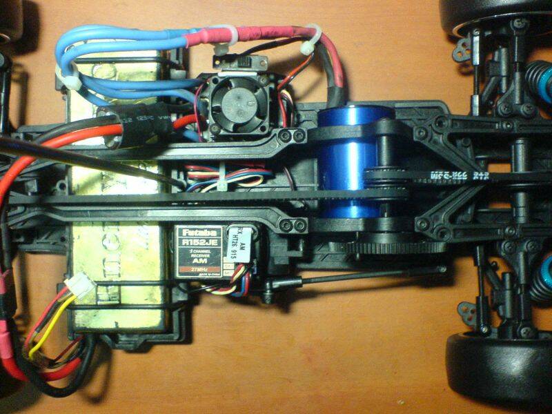

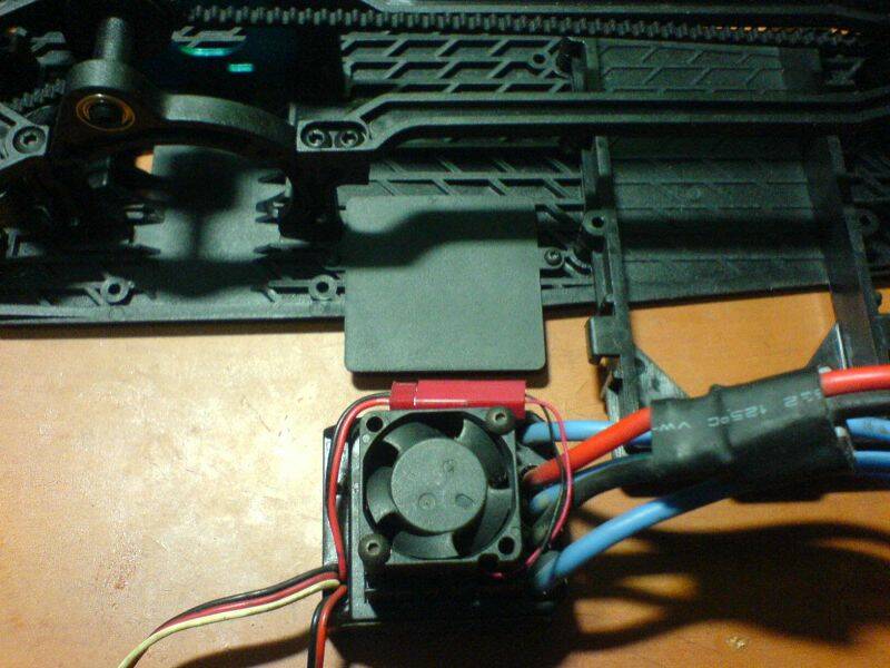

        來...講完了大致上"很菜的開箱文",接著...上電裝瞜,從"舊愛"上面拆下來SAE 45A 3300KV無刷組(舊愛換成碳刷電變放在三峽家了...我好壞...因為我快離開高雄了(6月中就要離開,回台北了)),SAE電變,用過的都知道,這顆電變有夠大又高,在這種空間不大的車上面,這顆是個大麻煩,我自己不喜歡"飛行城堡",所以把放電變的板子轉了方向,雖然這樣會使重心改變(無法集中),不過還是不要硬塞...比較合我作風

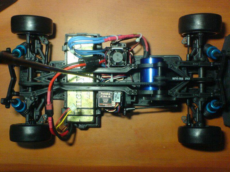

        電裝整線完成,雖然我自己也沒覺得很優良,不過還可以接受...電變的線,死都不想剪,就給他調好角度整線懸空,已經很罕見的鋰電池,他是LI-MO喔...(車友借給我的)...接收...其實會被伺服器擺臂球頭撞到,正在考慮把它直立起來,天線...嗚嗚嗚,人家都是2.4G我還在當天線寶寶,偏偏這台要用隱藏天線好像又有點困難,他整個2樓版都空空如也,好不容易找到可以插天線的地方 >_<
       轉向...我是"淑辣",憑我轉起來他干涉的感覺,我只敢開50%,肯定有車友開比我高...誤...她明明還可以轉更大的說,那4支超可怕的CVD,感覺CVD槽的深度,開到跟舊的E4 CVD一樣超級大,也榮獲骨折型CVD之稱,至於已經有車友有爆杯問題,那個問題我還不清楚,因為我還沒任何機會試車,這禮拜 五 六 日都有事要處理,要去比賽>_<!

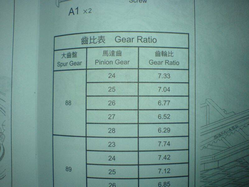

        轉向拉桿...我怎樣都不喜歡MST原廠裝的地方,右半邊的球頭給他反過來裝,看起來水平多了,感覺原本那種一上一下拉法,會把伺服器力量吃掉(力學的分力),最後...有沒有感覺怪怪的壓,我的馬達...為啥只有馬達軸 ,原因是...很菜的會長 以為著...空車版會附馬達齒,所以就很高興的...把馬達齒都放在家裡,結果裝好...我的天呀,馬達齒哩......(剛好家裡沒有24T-28T 48P的馬達齒),看來我又要噴了,我暈壓...錢壓,不要這樣對我...我買玩新車就沒$摳可以花了,倒是45A 3300KV不知道大家建議配哪個齒比好
       MS-01D附的是88T 48P的大齒盤,所以我只拍88T的齒比配法,齒比問題再請各位廣大的車友,跟小弟講一下,配哪一個比較好,我不想24T-28T全都買,所以挑1-2個適當的給我就好了,感謝!
他表格裡面給你的直接是"終傳比",這個是齒比算式,裡面的2.0是...差速齒 除 小皮帶齒...不是哪門子的係數喔
