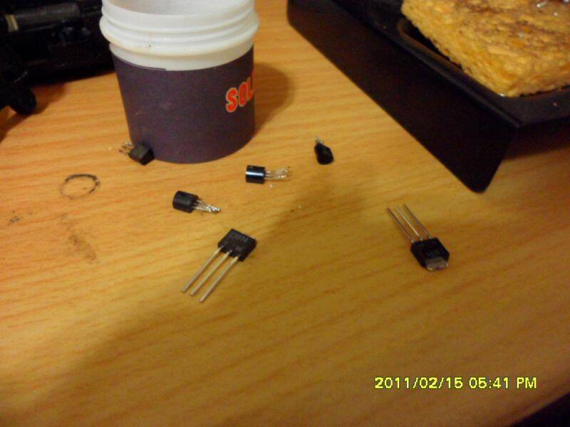

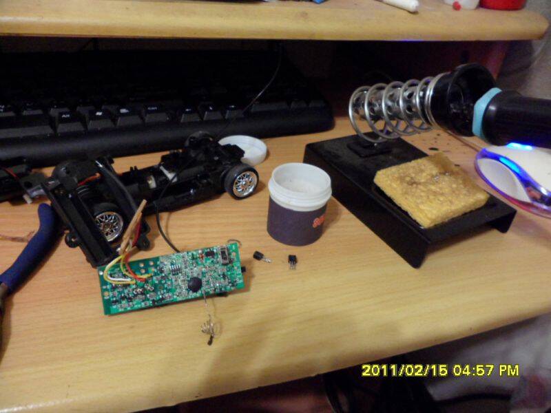

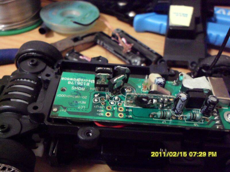

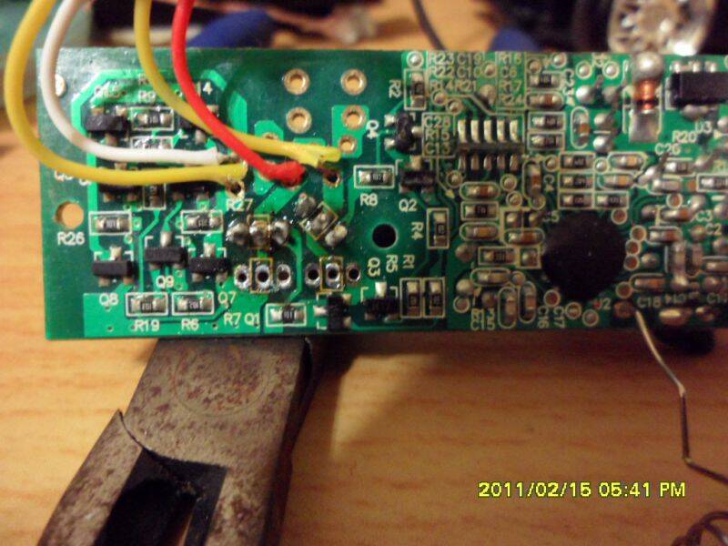

(原)2SB772S→(改) 2SA1244 (對應電路板上的Q10,Q11)
(原)2SD882S→(改) 2SC3074 (對應電路板上的Q12,Q13)
大大我去找好幾間電子材料,都找不到2SA1244這顆FET,只有找到2SA1242這顆,跟3074長的一樣大小,跟你照片中也一樣,我焊上去以後,車子也可以正常動作,不過前輪轉向爆走的情況還是存在,但有減少許多,動力也不會抖抖的,不知道是不是因為1242FET的問題,請教大大去哪買的,八德路的電子商場都找遍了,就是沒有1244這顆
發表於 2011年2月15日 08:42 PM | 顯示全部樓層
原帖由 stan0082 於 2011年2月15日 08:16 PM 發表 (原)2SB772S→(改) 2SA1244 (對應電路板上的Q10,Q11)(原)2SD882S→(改) 2SC3074 (對應電路板上的Q12,Q13)大大我去找好幾間電子材料,都找不到2SA1244這顆FET,只有找到2SA1242這顆,跟3074長的一樣大小,跟你照片中也一樣, ...
嗯!
既然會抖動的狀態有減!那應該就是型號問題了!不同的型號,規格稍微會不同
至於我是去哪找的,我是去高雄車站的電子街找的耶,我在高雄讀書
只能跟您說多找找搂,話說您銲成功了,真厲害
