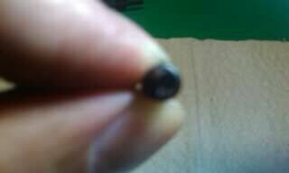

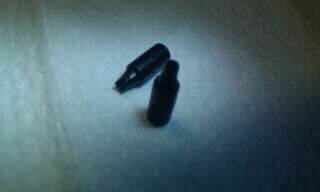

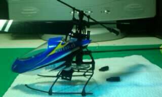

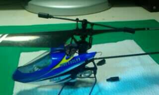

改造了一個9.5CM的迷你重槌
再也打不到尾桿了
再也打不到尾桿了
就是把原先的重槌切下來
就是把原先的重槌切下來
中間鑽洞,用AB膠固定
中間鑽洞,用AB膠固定

我原本也是用您的方式先改但是發現鑽到桿子可放進去的洞的時候發現可固定接觸的地方太少了不安全,才用手邊的材料改成這樣!以下圖都的角度都是最大的角度了!
DIY萬歲!不用花錢爽飛最爽!

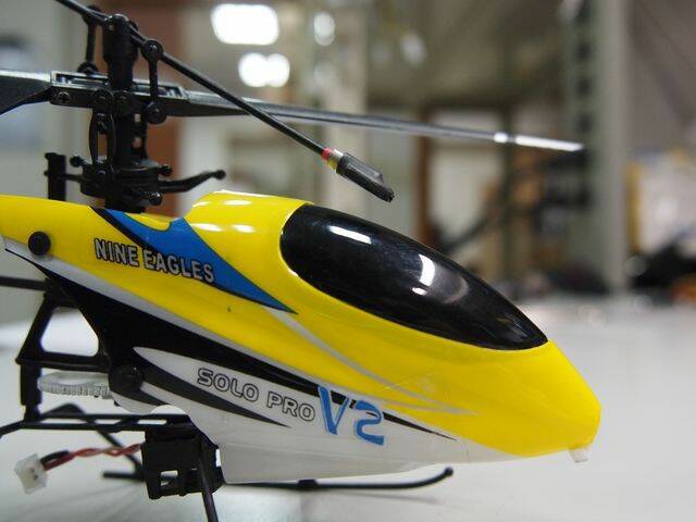

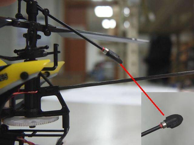

發表於 2011年2月15日 07:42 PM | 顯示全部樓層
回復 43樓 wee4919 的帖子
有一點值得注意(我的經驗提出來一下),
靜態下重鎚打不到不代表升空後大動作也打不到,
因為平衡桿是會彎曲的
我就試過拿在手上靜態比對打不到,抓在手上運轉,
機體大幅擺弄幾個角度後就"啪...."掃到了 ><"
一定要多抓些餘裕空間才行喔 :P
即便解決打到的問題,重鎚慣性還是存在... :(
