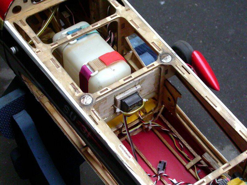

回復 1樓 air8521 的帖子
這是26cc汽油機SU31把GY401裝在副翼的照片,使用起來很穩定還不錯用,我有設三段開關OFF-NOR-AVCS作切換.

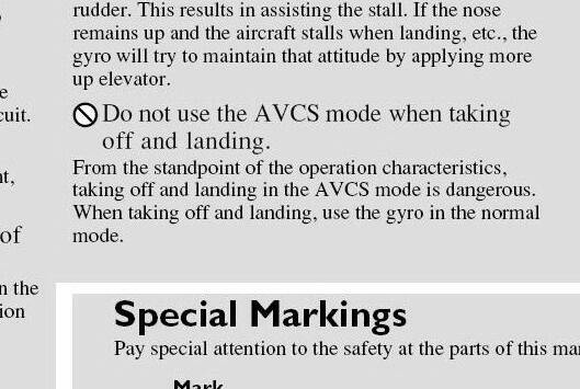

我在起飛和降落時都使用NOR的模式,這是Futaba GYA352說明書(如圖片)裡的有做特別的說明.GY401也適用,只要飛機一離開地面就可以開到你要的模式.
