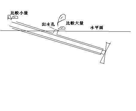

這個出水口高度不會在靜止的時候水灌進去嗎?
應該是當軸出水孔(灌油孔)低於或接近水平面水會從出水孔流出,就算靜止時也是如此,除非有大量或有強大壓力的灌入,才會使出水孔來不及排水出來! 如圖
 樓主| 發表於 2005年11月16日 07:10 PM | 顯示全部樓層
可是我的船尾軸是平行水面的!
而且靜止的時候整支會在水面下!
發表於 2005年11月16日 08:02 PM | 顯示全部樓層
Originally posted by dasu at 2005年11月16日 PM 07時10分:
可是我的船尾軸是平行水面的!
而且靜止的時候整支會在水面下!
沒問題的...我船靜止時只剩船頂1/3在水面....加些防水黃油在軸裡就OK....
