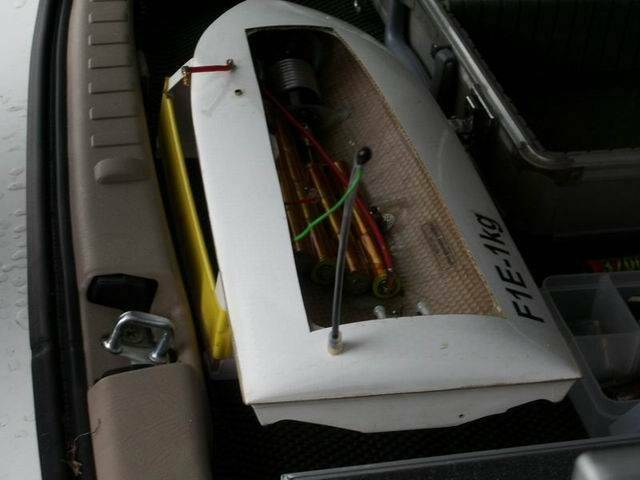

請問各位大大!
4mm 鋼條當傳動軸在外管前後端套上培林的話會減少管內摩擦!
但是,要如何防水進入船艙???管內塞滿黃油?艙內加套子??
請各位大大指導一下小弟!感恩!
小弟剛做好的硬式傳動軸

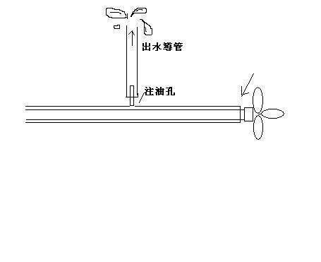

發表於 2005年11月16日 03:30 PM | 顯示全部樓層
Originally posted by dasu at 2005年11月16日 PM 02時48分:
請問各位大大!
請各位大大指導一下小弟!感恩!
[url=http://myhome.apbb.com. ...
dasu 大大
  這是我的理論,純參考!
 樓主| 發表於 2005年11月16日 03:46 PM | 顯示全部樓層
Originally posted by s91401102 at 2005年11月16日 15時30分:
dasu 大大
  這是我的理論,純參考!
感謝!
那管內的壓力不就要克服那段高度的距離才有辦法出水
這段壓力差會不會造成馬達端的培林出水??
因為我沒有用過這種方式傳動,所以會假設一些問題!問自己!
麻煩囉!
發表於 2005年11月16日 05:04 PM | 顯示全部樓層
Originally posted by dasu at 2005年11月16日 PM 03時46分:
感謝!
麻煩囉!
  我個人覺得應該不會,當船軸轉動時必定會把少部份的水帶入,水的特性會找最近的距離或壓力最小的路徑竄出,這樣的設計好像在ECO上有看過,我有觀查過我現役的ECO連船舵的軸管都有這樣的設計,所以我覺得還是要實驗看看,若您是使用在電船上這個防水的工程是不可忽視,一般做法是塗牛油,但這會使動力損耗在牛油上,會使你的轉速無法提高,若是油船可能影響比較小,因為引擎的扭力往往比馬達多上好幾倍,是要得到甚麼結果完全是要靠我們的小細節的注重,與您分享!
發表於 2005年11月16日 05:30 PM | 顯示全部樓層
Originally posted by s91401102 at 2005年11月16日 PM 03時30分:
dasu 大大
  這是我的理論,純參考!
把出水導管接到船尾就ok了...
 樓主| 發表於 2005年11月16日 05:36 PM | 顯示全部樓層
Originally posted by s91401102 at 2005年11月16日 17時04分:
  我個人覺得應該不會,當船軸轉動時必定會把少部份的水帶入,水的特性會找最近的距離或壓力最小的路徑竄出,這樣的設計好像在ECO上有看過,我有觀查過我現役的ECO連船舵的軸管都有這樣的設計,所以我覺得還 ...
大大
可不可以來個近照!
