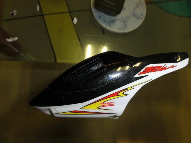

發表於 2011年1月29日 07:13 PM | 顯示全部樓層
回覆 11樓 yehron 的帖子
那就...機頭罩開些散熱孔如何?
