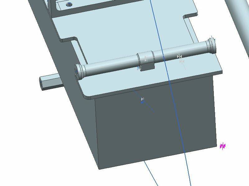

小弟不才,有個疑問想教一下。
看圖片馬達主齒是乎是反裝(主齒圓弧面在下面),在飛行時主齒盤多少都會往上
而主齒跟大齒盤不會產生高低落差嗎?齒輪面就沒有完全咬合。
這樣會不會掃齒呢?謝謝

馬達主齒是反裝的,大齒盤在轉動時多多少少都會有一點上下跳動,當然馬達主齒圓弧面如果碰到大齒盤那就有機會掃齒。
我們在設計時都有預留一些空間,馬達主齒收刀位的圓弧面是沒有機會碰到大齒盤的,在設計時如果這一點都沒有留意到的話,這個設計師就一定要打五十大板了

這樣的設計很好,主軸跟馬達軸幾乎是一體了,而且可以調整.又把原本大齒盤的T數增加,這樣齒比調整更有彈性.馬達的位置可以裝得下Scorpion HK-5020-520KV(外徑61mm)嗎? ...
馬達的位置是65mm,外徑61mm的馬達是裝得下的。
順便提供電池板闊度是70mm
