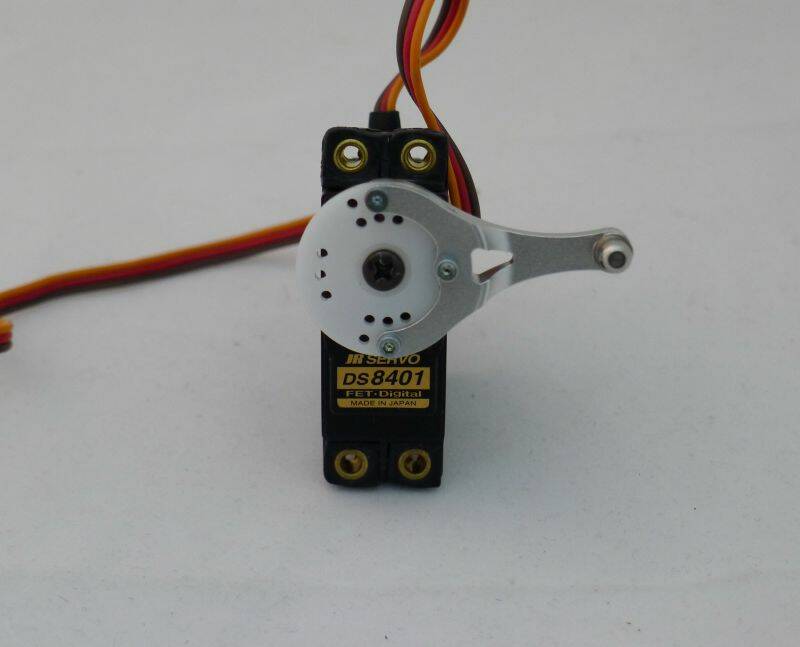

金屬舵機搖臂

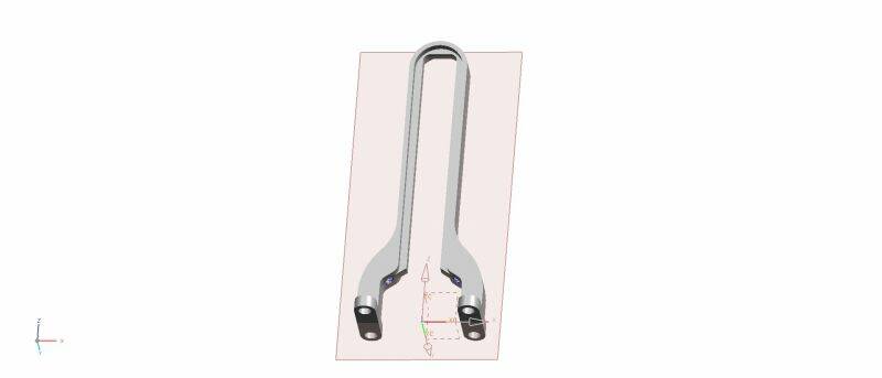

                                       金屬的十字盤管位組                                                                       可更換的管位槽

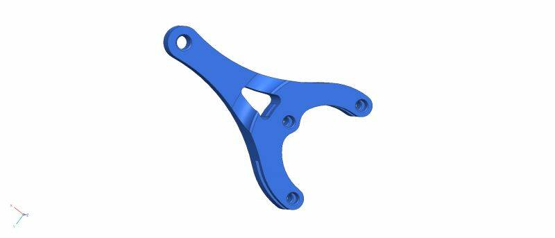

先給你看ESC的座,ESC座是構成機架其中的一個部件,座本身就是散熱座,在座的上面已預留孔位,如有需要可自行加裝散熱風扇。
因ESC的座造出來後略嫌重了一些,所以作了一些修正,CNC圖是已修正過來的ESC座。
