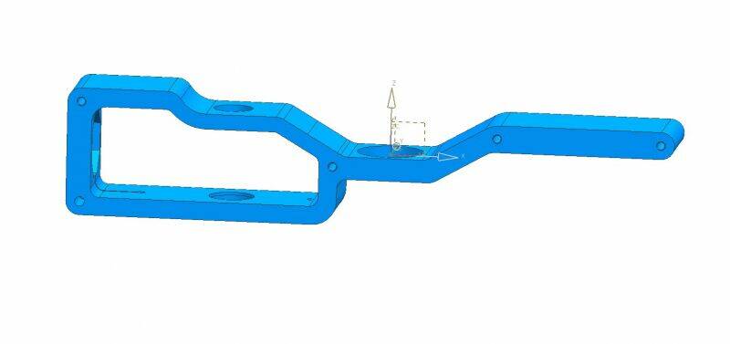

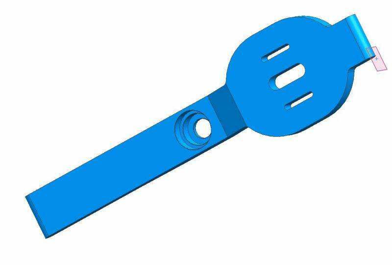

先貼軸承座的CNC圖片
upper brg board.jpg 上軸承座(內置止推軸承)
One piece  motor mount.jpg 下軸承座(內置止推軸承)跟馬達座一體成形(還在作減輕重量修正中)
lower brg holder.jpg 尾通座跟主軸第3軸承座一體成形 (還在作減輕重量修正中)

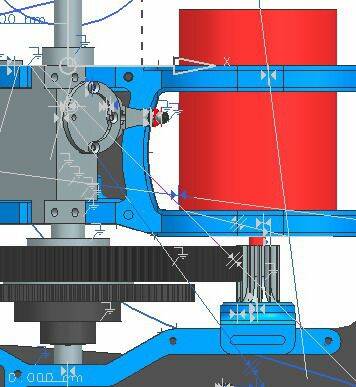

 樓主| 發表於 2011年1月22日 07:07 PM | 顯示全部樓層
回復 24樓 kris000 的帖子
Kris大,
這個設計 ESC 100% 全開的話應該都不會這麼容易掃主齒輪吧
[ 本帖最後由 EricKKLaw 於 2011年1月22日 07:10 PM 編輯 ]
發表於 2011年1月23日 02:57 AM | 顯示全部樓層
原帖由 EricKKLaw 於 2011-1-22 19:07 發表
Kris大,
440111
這樣的設計很好,主軸跟馬達軸幾乎是一體了,而且可以調整.又把原本大齒盤的T數增加,這樣齒比調整更有彈性.馬達的位置可以裝得下Scorpion HK-5020-520KV(外徑61mm)嗎?
