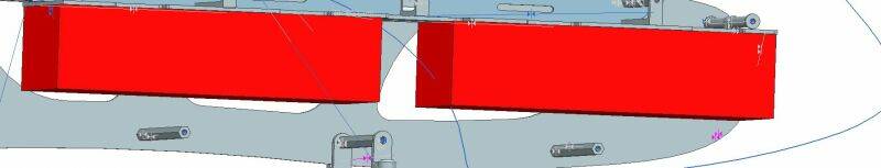

自己設計的就是傾向怎樣方便換電池,現在油機的西裝都是上面開蓋方式,針對用於電機的話,會考慮用下開蓋形式。
其實在設計時將電池固定在上面而不像現行的固定在下面,也是為了方便日後若穿了西裝,只需由底部將電池拉出來,因下面只是有幾枝固定下側板的橫柱,這樣子會方便一些。

下方开口换电池方便了,但机体维护又带来了麻烦,太矛盾了。我觉得FUN TECH和老杨http://bbs.5imx.com/bbs/viewthread.php?tid=426659&page=1&extra=page%3D2的电池更换系统还不错。

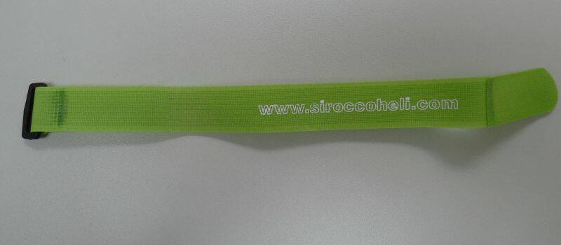

在設計時希望可以盡量減低重量,所以電池固定方式也盡量簡化,就是把電池用3M魔術貼來固定在電池及碳板兩邊,再用電池束帶來固定電池。
機體維護應該沒有甚麼問題,鬆開用來固定在西裝的鑼絲就可以拉出機身。
其它的簡單檢修可在上方開一個維修用的口,如若簡單的檢修可打開維修口來做,檢修完後裝回上去就是了。
[ 本帖最後由 EricKKLaw 於 2011年1月21日 08:39 PM 編輯 ]
