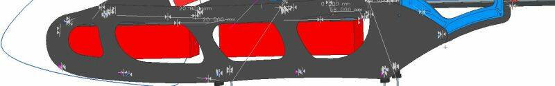

原帖由 EricKKLaw 於 2011年1月20日 08:53 PM 發表 側板分為上下側板,我不喜歡一件式的側板機架設計,一件式的側板設計在維修上成本會比較高,機架的剛性也沒有兩件式側板那麼強。439324下側板
請問如何分辨一件式側版跟兩件式側版

Eric说的一件式侧板是2片侧板的样式比如TREX 700;两件式是指4片侧板样式,日系飞机大多都是这样的结构。

側板形式如15樓Sora大說的就是了。
我所說的維修成本有兩個方面,金錢上及人力資源。
如果是單件式側板,舉個例子: 當摔機時祇是損壞了側板近腳架部份的時候,是不是整塊側板也要換掉,(1)為了不重要的一小部份要買整塊側板,這是加大了維修時的金錢成本,(2)為了不重要的一小部份要換整塊側板,要把很多東西拆下來更換側板,這是加大了維修時的人力資源。
在90級電機來說,下側板的部份我只視其為可調節CG的電池架,及只用來接連起落架,所以在設計時將側板分上下兩部份,以便減低日後的維修成本。

Eric大大,看看图上展示的两颗6S电池摆放位置来看,电池应该是固定在上侧板上的。这样摆放的话,带着头罩换电池的话很不方便啊,如果穿西装的话难度就更大了。还有就是按图上这个样式的尾管位置应该没法套现有的几款西装吧,难道大大想再开发套新的西装。

頭罩的固定會像現在電機常用的橡皮圈方式,固定在頭罩柱上,換電池時把頭罩從頭罩柱拉出來後,再換電池就可以了很方便。
因是以Turbulence D3來改造,忠於原創作,所以尾管位置是會比Eagle及Freya來得低。
哈哈!正在規劃自家設計的電機西裝,造一個F3C電機西裝出來,這是我一值以來想要達成的願望。

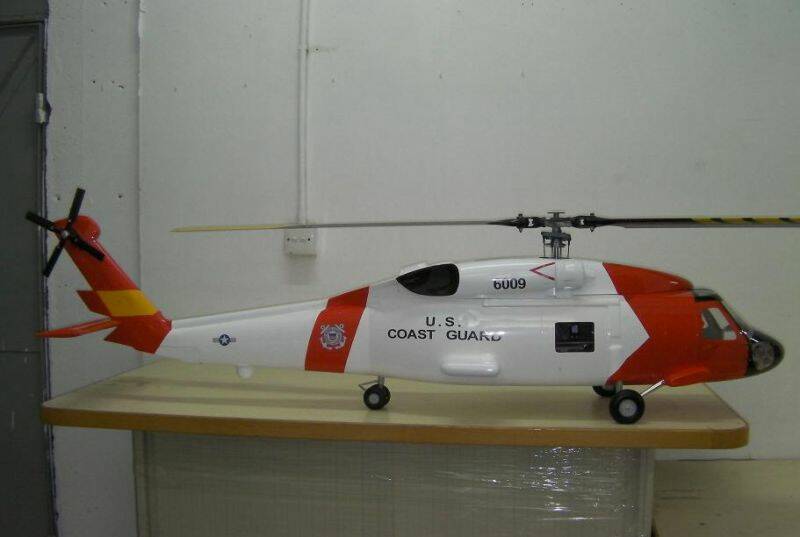

一值以來都有幫朋友弄些像真機穀及配套零件,造個西裝出來對我來說不會太困難,附件為用800 mm槳的像真機,一些零部件也是出自我們規劃及制造。
