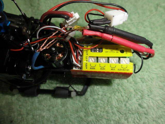

 樓主| 發表於 2011年2月6日 04:52 PM | 顯示全部樓層
CV100 再進化--CV100D01,呵...XD
話說,前陣子 CV100 飛到後來連 3G 輔助都關掉了,
飛繞圈反而比較順手,不過不幸的它還是被我摔壞了
趁著今天有閒,動手整修 CV100
過年前剛入手一台 V120D01 ,實在是好飛(跟 4#6、4#6 BELL比起來),
今天要整修 CV100 時想說:那 V100D01 應該也是比 CB100/4B100
好飛吧? 說起來 2441V 關掉 3G 也失去它的主要機能,何不想辦法
來搞 FBL 旋翼頭,試試看好不好飛?
七手八腳東拼拼西湊湊,總算弄出了一台以 CB100 主旋翼系統為主體
(跟原來以 4#3B 主旋翼系統為主體不同)的機子,升空...摔~~
整台機子一陣一陣地抖動,然後越抖越大,就失控摔了
調了幾次 GYRO SENSE、EXT,變得好很多,只剩一點點抖,
但一飛航道...摔~~ 根本抓不住
感覺不是設定的問題,用手操作搖桿時稍微動一點動作就很大,
EXT 設小似乎沒什麼用,我想是因為十字盤的動量全部直接
上傳到槳片夾造成反應太大,這才想起來 V120D01、V120D02
所用的球頭都是加長型...
YES! 沒錯了,十字盤用加長的球頭能減緩舵機→十字盤的動量,
槳片夾用加長的球頭能減緩十字盤→槳片夾的動量,就差這個了,
要去哪生加長型球頭? 手上有組 V120D02 的主旋頭組,
就先拆 4 支&連桿下來用,裝好後試機...耶~果然 OK 了
改裝後新名:CV100D01
停懸、空中定位時有點抖,來回測試感覺鎖尾不太好
(尾馬達機果然還是不行),繞圈的手感一樣是要去
適應 3G 干預的結果,整體來說比 CB100 靈敏,
比 4B100 穩, 6 分鐘下來 3.73V,較 CV100 省電
這是目前 2441V 的設定狀況
[ 本帖最後由 shouzama 於 2011年2月6日 04:55 PM 編輯 ]
