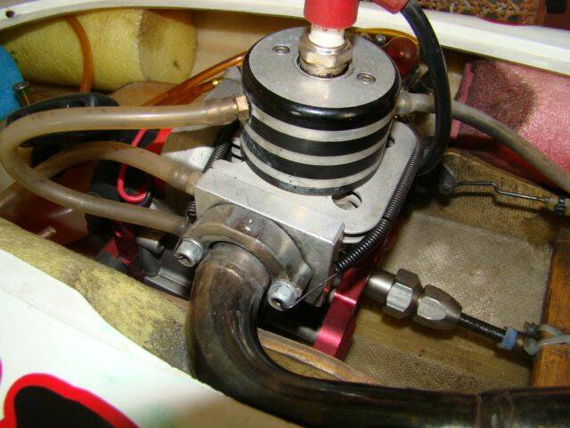

防鬆膠,是一定要的,要用耐熱型ㄝ
原廠螺絲不要用
以下是我的經驗,參考一下,這是拼耐久的
裝好是這樣
裝好是這樣

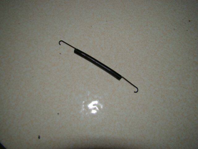

越野車的排氣管,固定彈簧
越野車的排氣管,固定彈簧
