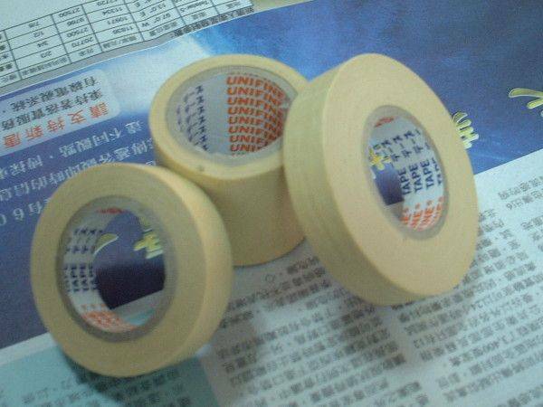

大大請問一下!
你的遮蔽紙是哪一種貼紙,好不好用呢?
你的草稿割字是在機子上面割嗎?
你在噴漆之前對機子有做過什麼處理嗎?
小弟最近第一次下手自己噴,結果噴出來不能看!
漆太厚膠帶一撕整塊掉下來,都黏不住外殼!
希望大大指導小弟一下!感恩啊!

1.烤漆專用的日本貼紙, 好處, 好貼貼的住, 好撕, 撕起來不會殘留膠.  (如圖)
2.對. 在機殼上直接構圖直接刻. (刻痕會再下次噴就蓋掉了)
3.當然會用沙紙磨過, 先噴底漆.. ^^
4.最後還要噴亮光漆加以保護, 不然咱們的油會溶解你噴的漆ㄛ.. ^_^

非常詳細的解說!感謝前輩喔!
我用的膠帶會殘膠,真笨!
不過,這裡所謂的烤漆專用貼紙是指汽車烤漆還是模型專用的??
他的性質像布是嗎?小弟怕買不到,想先找好替代品!!!
