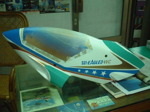

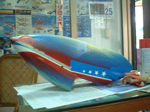

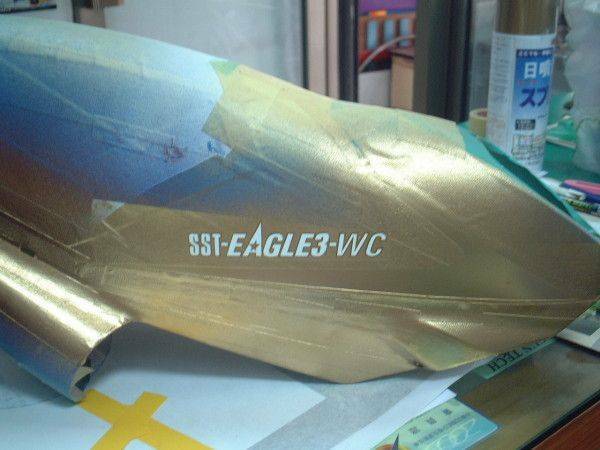

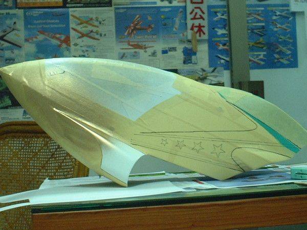

感謝酒矸仔友情指導..
心得: 星星 & SST-EAGLE3-WC 的字讓人刻到瘋俇..
噴漆困難重重...

水唷~~~~~~但是少噴一個寶蓋

另外分享一下我的心得,我也是用你那牌子的噴漆,一罐好像是60.-顏色是不錯,只是附著力低且遇木精燃料就糊了,參考看看

沒處理過當然會糊啦. 偶的就不會糊ㄛ. 外面要加一層透明烤漆.

真是利害唷.考的很漂亮唷
