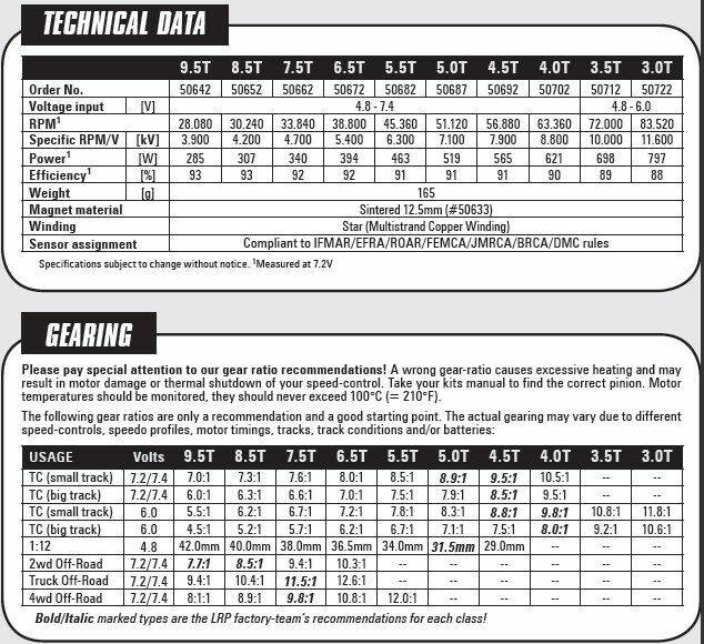

3.0t
LRP轉數 還是過大.....
16t?馬達齒.你有改馬達座嗎?田宮原廠到19t吧....通常只會多不會少阿?
出在ˇ動力太大 減%速
胎皮.....請用 膠胎35~40度 內胎軟...化石胎?基本上都偏硬 硬就是會甩....
後輪內側傾角1.5~2度
後輪內巴 通常田宮件 基本是1度 改品1.5度 3r出的 m05有2度要用2度輪作..
前上擺臂ok
 樓主| 發表於 2010年12月23日 10:35 PM | 顯示全部樓層
回復 9樓 JACK.N 的帖子
恩...M03是用16T/18T/20T這三種...
我想說就用最輕的給他
不過一定不會是動力太大的問題
之前FF-01用Li-Po搭這個3.0T會爆衝
M-03只能用Ni-Mn...所以完全不用考慮爆衝的問題
因為電力不夠嚕
今天有把後防傾改軟一點去跑
再加上RS4車殼...有大尾翼的那個
有比較好控制了一點
雖然說還是常常發生 Spin
不過說也奇怪
含著油門過彎的時候就不會
剎車的時候過彎就會有問題
看來真的是要去調一下滾差
應該是這個地方有問題
