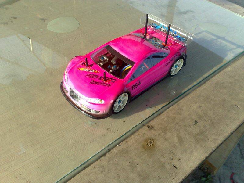

今天把M03弄得差不多
跑去到二重疏洪道試車
沒想到每次入彎就一直甩尾
雖然說甩尾也很好玩
不過也不能讓我連一圈都跑不完吧
現在後輪的Toe in 一度
前低後高
我在想是不是防傾桿用太硬了
明天有空再去試一下吧
也請有跑過M03競速的大大來分享一下調教吧
謝謝嚕
