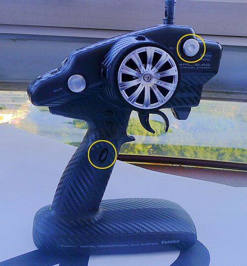

若依照4PL預設,正面左邊按鈕SW2為第三動,右邊旋鈕DL1為第四動
裝置好後,進入主選單去調整CH3 CH4,因第四動為旋鈕式,若覺得不方便,也可以設定成手把最下方的SW1鍵,這個鍵是必須按住,設定則是到主選單的DIAL SW->SWITCH裡,把SW1選為控制CH4

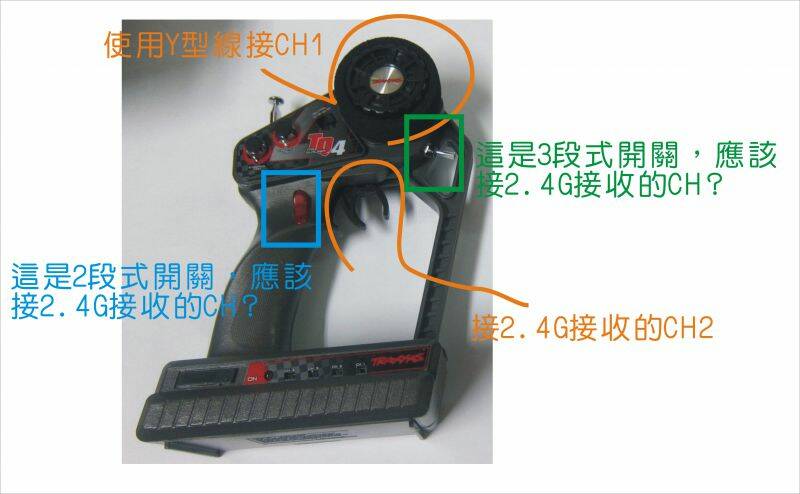

但小弟腦袋有點轉不過來,請教是第三動有三段,還是第四動有三段??
小弟目前只知原本的1/10 SUMMIT  兩個CH1使用Y型線接,CH2接油門就是原本原廠接收上的CH2,三動、四動,頭暈暈搞不清楚

大大客氣了,小弟對SUMMIT沒有很深的研究,僅能分享一下較片面的設定
CH3 預設按鈕是三段式開關,CH4若為預設按鈕DL1來操控,是多段式開關,旋一下動一格
假設極限值都是預設值100,CH3使用SW2,就是DOWN100 - 0 - UP100,而CH4是一格格漸進, DOWN100-99-98-97-96........0............UP96-97-98-99-100,若改用SW1則為 DOWN100 - UP100
若真的覺得太複雜,建議找店家或車友幫您設定一次,順便學起來就會了
