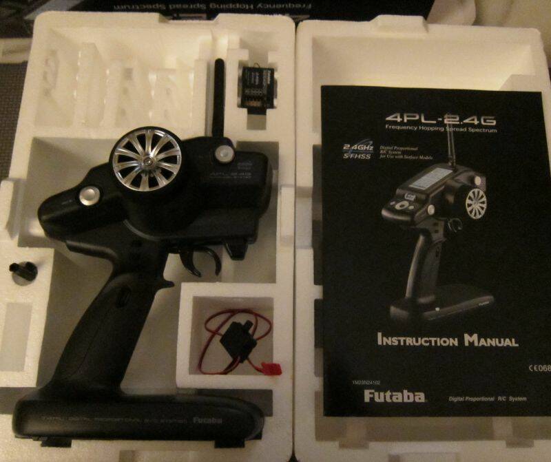

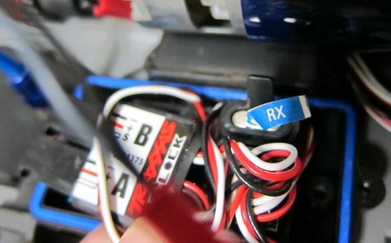

小弟入手FUTABA 4PL 2.4G S-FHSS遙控器 + 2.4G R2014GF接收,要用於summit 1/10,但不知如何接法,用Y型線嗎?需要注意何事?如何設定?小弟沒有中文說明又沒有使用經驗Orz不知如何說明,請看照片。
另問4PL可用鋰聚電池嗎?還是原本就很省電。謝謝!

原本2個CH1應該是轉向吧     移到 4PL  應該是可以插  CH1  跟CH4    但是要設定混控    就是CH1 跟CH4  是一樣的
應該是這樣  不知道對不對?
不然就是27頻的2個CH1的白線並一起插4PL的CH1  ,  另一個  插CH4 (但是沒白線)  伺服機供電   應該是這樣

CH1 是轉向沒有錯 , 1/10 SUMMIT 雙伺服轉向, 原廠接收機做了2個CH1 插孔,來同時接雙伺服轉向
當移到 4PL時 , 改用Y型線去同時並聯2顆轉向伺服機, 再插入4PL 的CH1 即可
比較有問題的是在第四動要做控制前後差速鎖定切換的方面要看4PL 的第四動
的控制方式了
