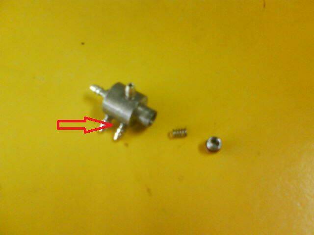

不過剛剛拆下調節閥
只會拆開彈簧...
應該還可以拆開吧?我試著轉開...可是那個金屬本體轉不開
也不知是否有問題?...請指教
只會拆成這樣
只會拆成這樣
發表於 2010年12月20日 03:25 PM | 顯示全部樓層
拿一個尖嘴鉗放在中間位置把它用力撐開...................因為他是以緊配合接合的
 樓主| 發表於 2010年12月20日 04:29 PM | 顯示全部樓層
J大~你好
依照指示拆開了...東西都沒問題耶
也沒有沙子...沒有變形或破裂
可是昨天試車時...熄火之後
化油器還是有油冒出...如果這個調節閥沒問題
那問題不知何在?
按順序拆開了
按順序拆開了
發表於 2010年12月20日 04:33 PM | 顯示全部樓層
磨車因為是濃油在磨,化油氣的油一定會比較多的,別再拆了,越拆狀況越差,我們昨天在柑園磨的這顆剛開始也是一樣狀況,先磨好,高低速調好再觀察吧!!!
