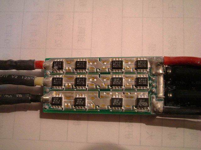

是阿,老闆就是這樣告訴我的,我還懷疑自己有沒有聽錯,問老闆說那有中文網站嗎?結果找到JETI是個捷克的網站,只好放棄了。
我是在中和一家模型店買的,在這說店名可能會得罪人,他賣飛機及電車居多,當時他店裡只有 JETI 70A,我這顆75A opto是過了三天才拿到的。
是不是JETI在國內沒有維修站?要店家負道義責任可能會賠很多,現在市面上找不到便宜的大電流電變嗎?壞了不心疼的那種。
貼張它被扒光上衣的樣子,外觀看來整齊的黑色方塊有兩顆燒穿(左上、右下),網上的各路好手們,它真的那ㄇ難搞嗎?

我想他應該也是跟RTC 小蔡拿的貨吧!
他跟我說他是台灣總代理!
不過,他應該會叫你貼錢給你換新的!
你看一下!
怕是 Magic 大大沒空!如果只是單純的FET 燒壞應該有救啦!
