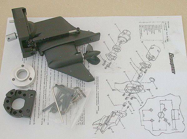

小弟家中有一顆820 BB TURBO馬達+z字舵!  如圖!!
z字舵附上的是D45 P2.5的槳
不過在一次翻船造成馬達逆轉將槳給轉掉ㄌ....
想再次購買槳!  但在圖中的雙船體快艇介紹上是使用....
820BB TURBO(16∼24V馬達x2。
Graupner 碳纖混合耐龍製螺旋槳D50xP2,8
那這樣子的情況我是否能買D50 P2.8的槳!  效果好嗎?
還是說D42 P2.6 的三槳好?  或者是選購原本的尺寸?
因為要裝Z字舵! 該選擇 D50 P2.8  還是D42 P2.6(三槳) 還是原廠D45 P2.5呢?  哪種速度快?
使用的電變是Graupner 60A電子變速!!!!!!!!!!!
預估要跑19.2V  甚至24V

小弟覺得是全部都買!!!
每一艘船動力、組裝都不一樣,別人不能用的你不一定你可以使用的更好!
要一一的去測試才知道,哪種電流、速度才是你要的!!!
