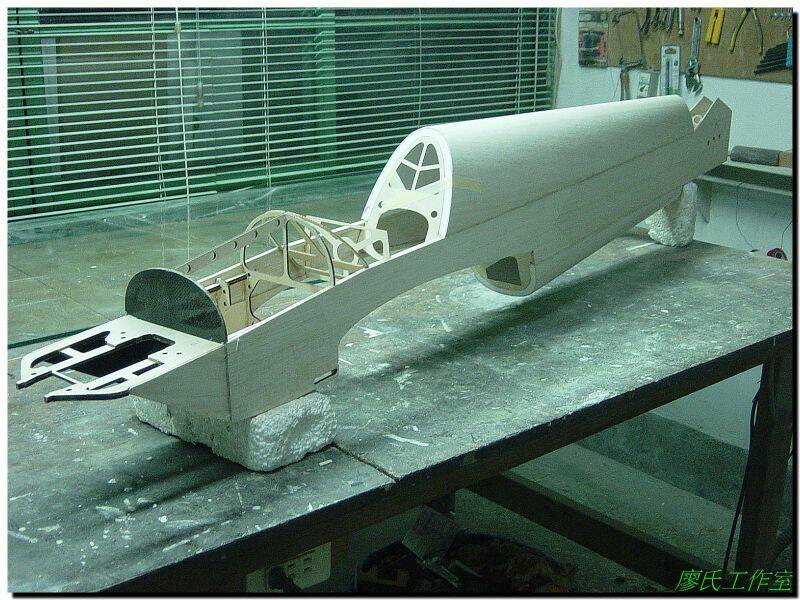

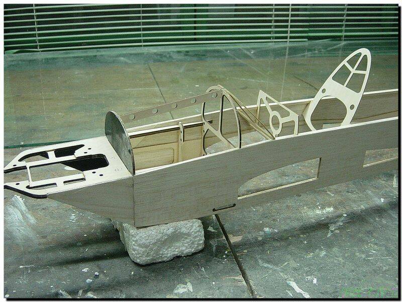

再來是機身的製作
再來是機身的製作

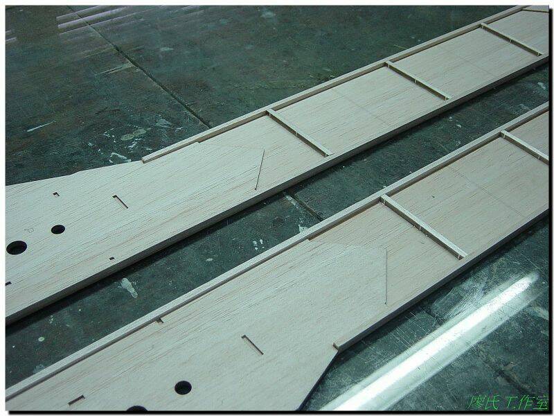

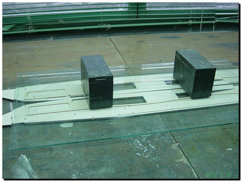

平是一定重要的
平是一定重要的

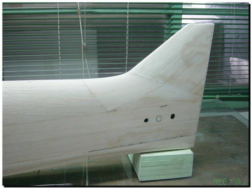

垂直尾翼的製作
垂直尾翼的製作

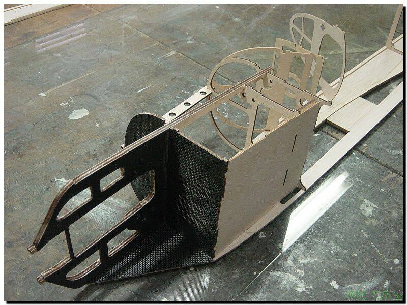

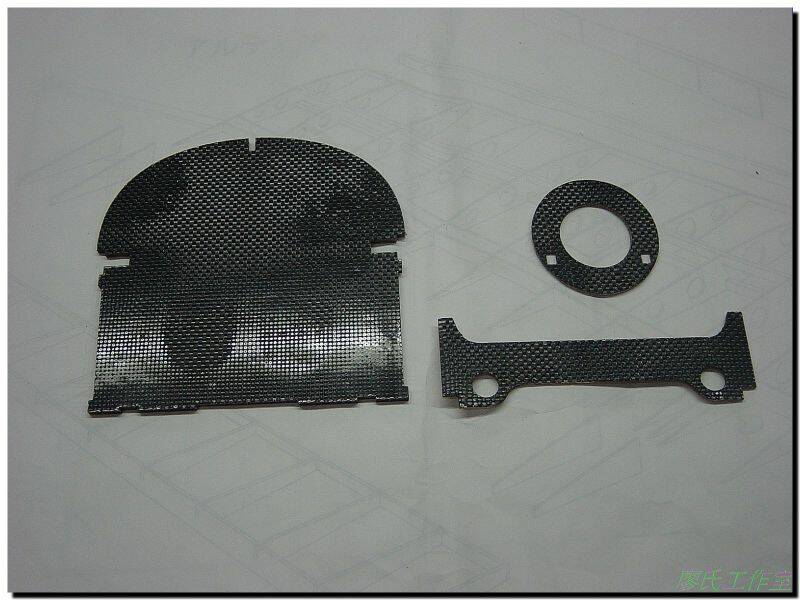

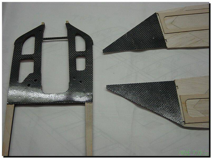

引擎做肯定要拿碳纖布補強
引擎做肯定要拿碳纖布補強
既美觀強度又夠
既美觀強度又夠

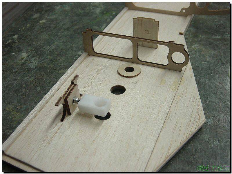

尾翼調整器把她裝上
尾翼調整器把她裝上

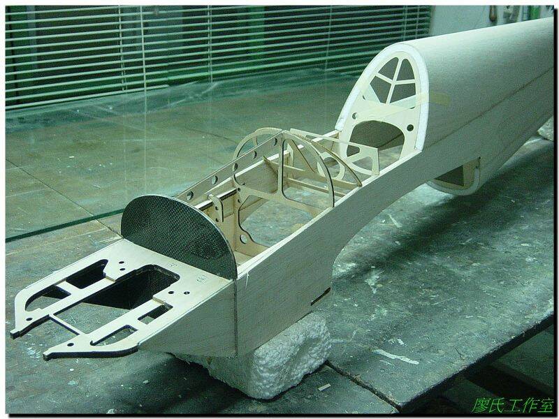

機體的雛型出來了
機體的雛型出來了

續貼....................各位看官有問題可以盡量發問,昨天kevin又問另一個問題,或許我認為不是什麼大問題,但對於沒做過kid的人還真不知巴沙木是用什麼膠來黏.....................其實90%都是用3秒膠,另外需要補強的部分諸如引擎座,腳架座.......等才需要ab膠

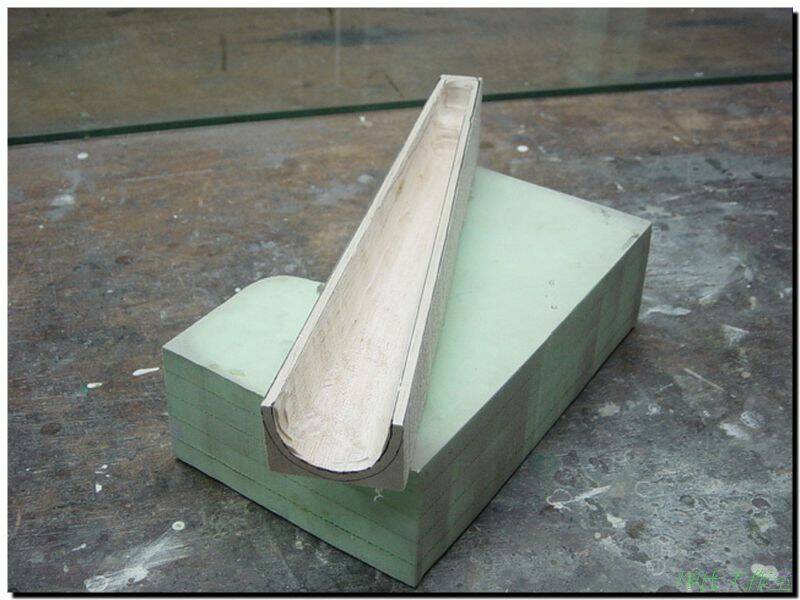

機腹罩
機腹罩

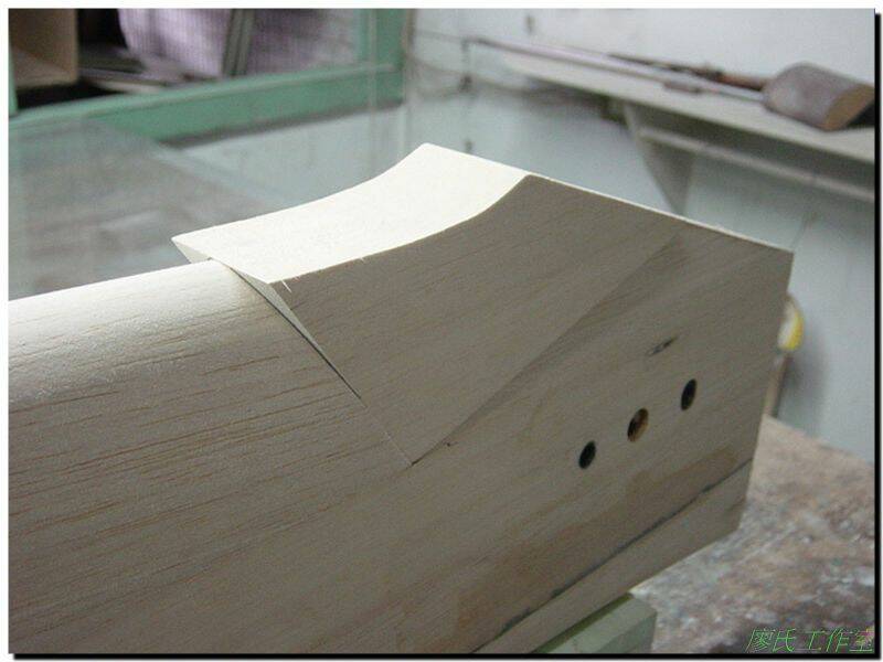

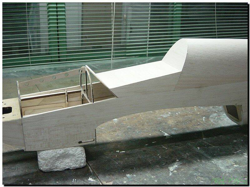

後背罩,都已經成形組裝變得容易多了
後背罩,都已經成形組裝變得容易多了
黏上去
黏上去

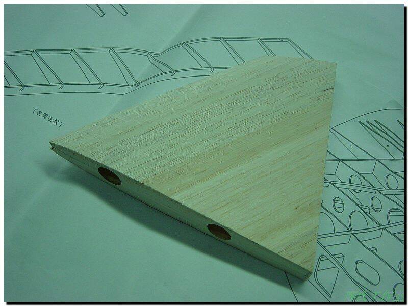

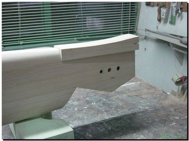

垂直尾翼組裝
垂直尾翼組裝

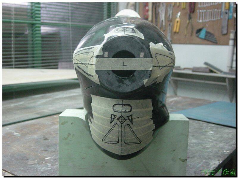

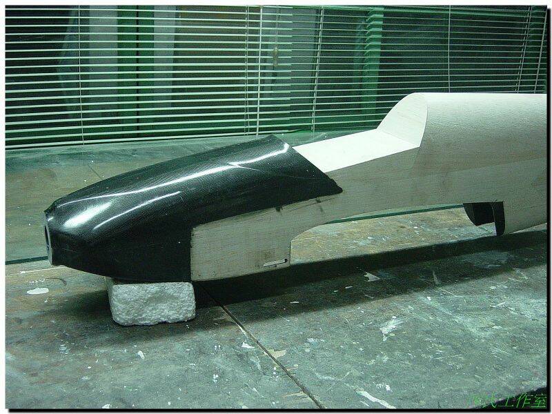

機頭組裝
機頭組裝

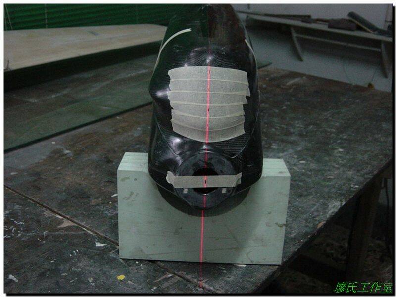

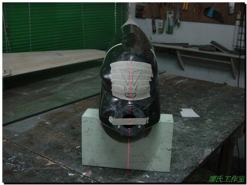

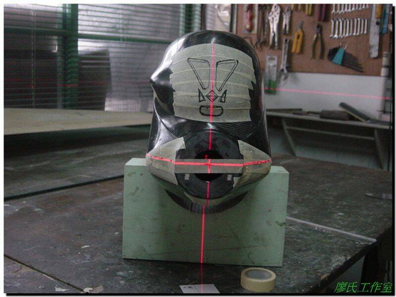

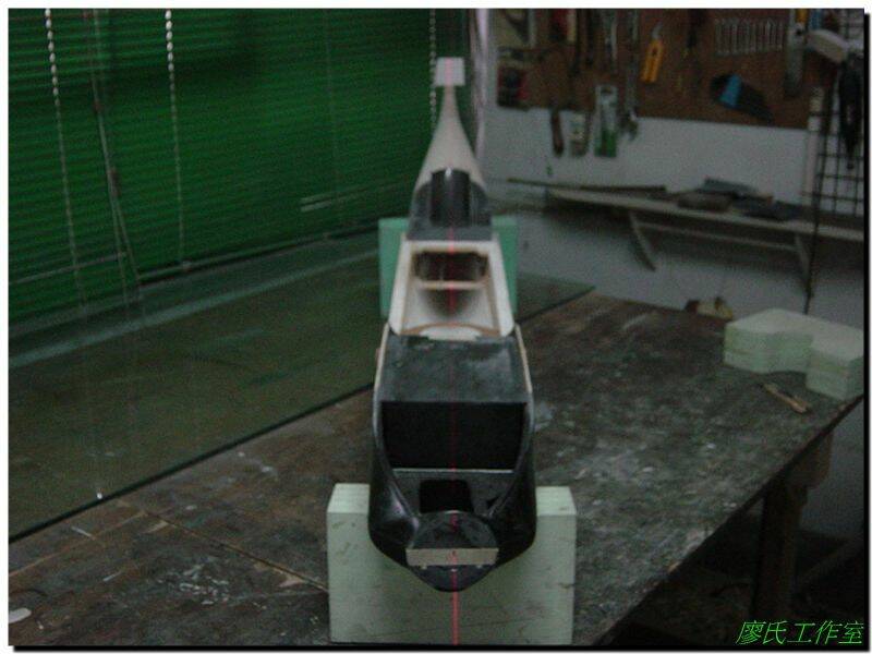

廖師傅花重本居然用雷射來校正機頭組奘的直度
不準也難
不準也難
連下巴的直線性也要校正
連下巴的直線性也要校正
連水平也要校正
連水平也要校正
校正好把才把機頭固定,記號做出來
校正好把才把機頭固定,記號做出來
