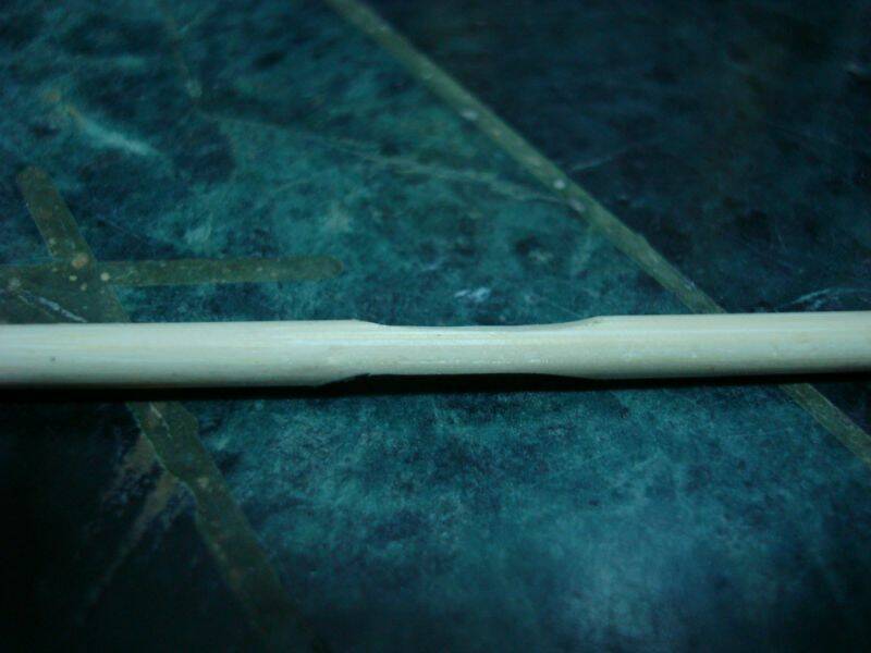

"當然你的中軸也要磨出兩個平面"這個不懂ㄟ,請前輩指導,謝謝!

我拍了細部圖.....你看一下.....畫黑黑的地方就是磨成平面的地方.....
因為一般的中軸大多都是圓柱狀的....磨成兩個平面好讓他跟瓶蓋頭的凹槽產生磨擦.....進而發出共鳴.....再蓋上一個大寶特瓶是為了要產生二段共鳴......讓聲音更扎實響亮~~~
有問題再發問吧~~~很樂意幫你解答唷~~~~

大大是要讓中傳與保特瓶拍打對嗎?

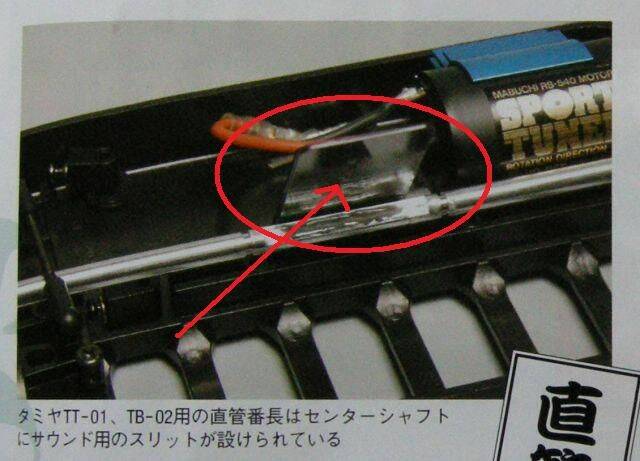

之前日本人使用鐵片磨擦的方式可能複雜一點......而且東西不是那麼好取得........
我把他簡單化了......發聲的東西也隨手可得......不用花到甚麼錢的~~~
當然聲音還是有差的.......
我這大概只能算是有像油車的聲音......不像日本套件那樣有低沉的引擎聲......所以.....繼續研究囉~~ㄏㄏ
