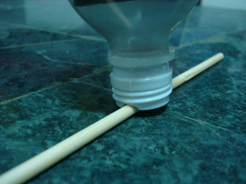

非常簡單的發聲系統。。。要是剛好有寶特瓶說不定連一毛錢都不用花......
以下請準備大寶特瓶一個(如圖1)
小寶特瓶一個(如圖1)
田宮噴漆的蓋子一個(如圖1)
將小寶特瓶瓶口稍微磨出一個凹槽(如圖2)...兩邊都要磨喔....當然你的中軸也要磨出兩個平面
圖中是以竹筷子代替中軸.....組合起來就是這樣(如圖3)
最後再蓋上大寶特瓶裁切下來的底部就可以了.....可以用束帶固定......不可以太緊......要鬆鬆的.....太緊會沒聲音或很小聲.......可以嘗試調整你要的聲音大小.......
理論上越大的大寶特瓶底部產生的共鳴會越大聲.....有興趣的大大可以多嘗試看看.....
不用擔心中軸會磨損....因為磨損的是瓶蓋頭.....而瓶蓋的頭部又很硬.....應該可以磨很久......
有問題可以發問~~謝謝~~
