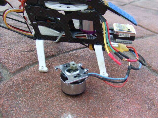

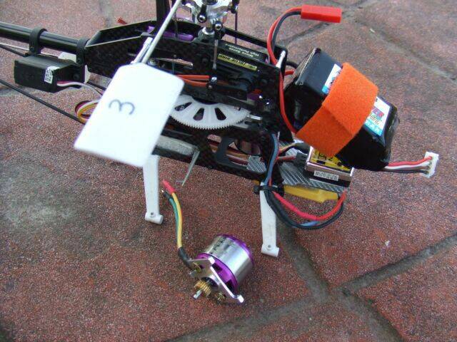

室內用7.4、戶外用11.1還算方便!
用T-REX 250的話,再買一組馬達、齒輪及固定座,應該可以搞定!不過我還是覺得7.4V的比較穩!
3S專用
3S專用
2S專用

11.1V 2200mah 太重了.................
換 11.1V 1000mah 以內的還OK!(850mah ~ 1000mah)
