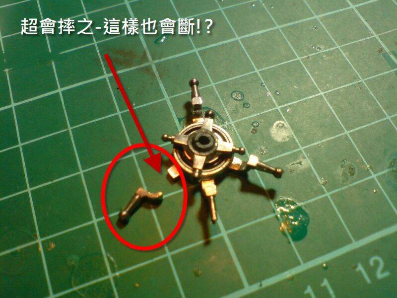

我還在想要一起買些什麼?一次買,省運費.....我的十字盤是斷在十字盤一體成形那邊,不是斷在球頭那邊,所以沒得救啦....Orz~~
現在改用原廠改良版加粗十字盤+自己用塑膠鋼再加強一次,已經飛一陣子了,都還OK!
