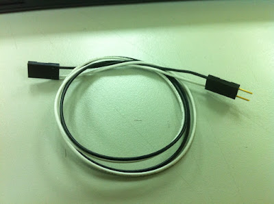

剛剛利用中午時間去電子材料行買材料做了兩條線
這條是給BEC接出來在混控上面的,中間略過電源線。
這條是打算接在伺服器測試機上面,拉一條電源接在混控的Not Use上面,
我想伺服器測試機出來的電源應該也是5V...一樣是用猜的@@"
希望我想的是正確的不要燒掉QQ"
順序是先將利用伺服器測試機拉出來的電源接在Not Use孔位,
保持油門0開機將遙控與接收對頻完成,
接著將油門推至100%,
然後將白色的線皆在BEC上,
在接到接受器的Thro孔位,
最後將電變接上電池,
接著電變會發出BB兩聲,
然後馬上將油門推至0%,
最後會聽到音樂...大功告成...
以上是我幻想等下下班回家的情境,希望不要有什麼意外。
