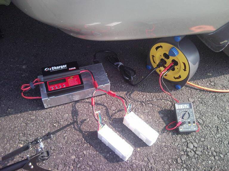

可能要請 御風 以實際經驗的設定來建議了。
我先建議,將CUT OFF再設低一點(當然前提是不會把發電機搞掛的安全之下,出廠設定是4.5V),再來將Charge(輸出)設成出廠預設的AUTO.
輸出設成AUTO很好用,因為他會根據輸入的能力下去自動匹配輸出功率,這樣也會保護到電源供應器。
18A 充 4000mAh 已經是 4.5C 充電了,已經很高了,還要用30A下去ㄍ一 ㄥ,真是藝高人膽大。建議一定要接溫度感應線,設50度C切斷,人也要盯著,安全也很重要喔 !

我是將Charge(輸出)設成出廠預設的AUTO!
發電機用十字起子調整輸出電壓到115V左右
發電機發動後汽門開關要打開
相同的設備剛剛中午又去飛M3D-600跟700E
Good~!!
[ 本帖最後由 ING 於 2010年12月23日 02:51 PM 編輯 ]
發電機放在車前 不會很吵
發電機放在車前  不會很吵
30A充電中
30A充電中

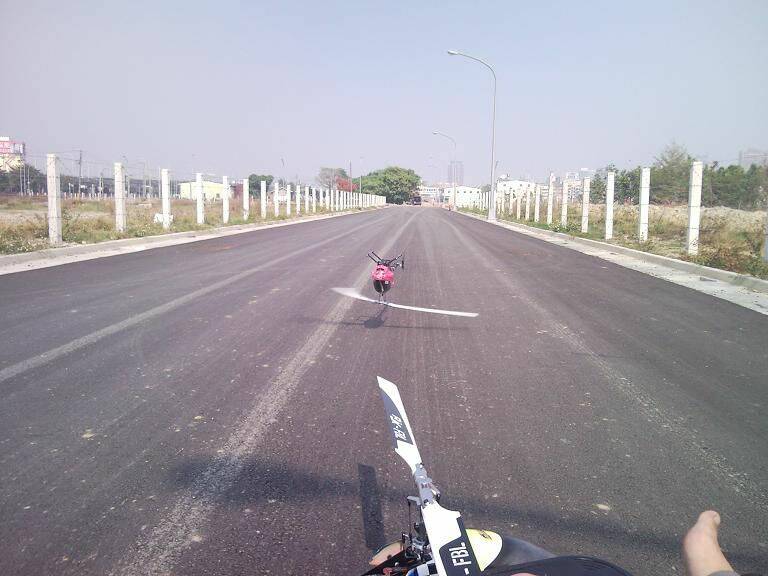

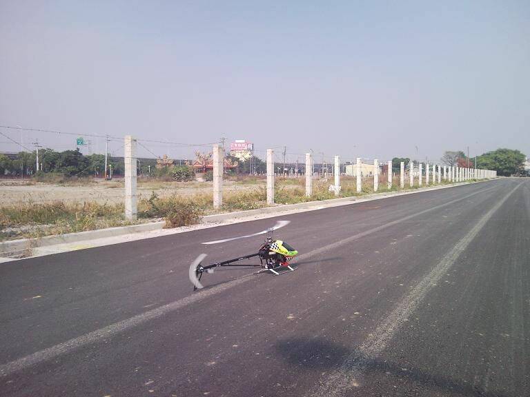

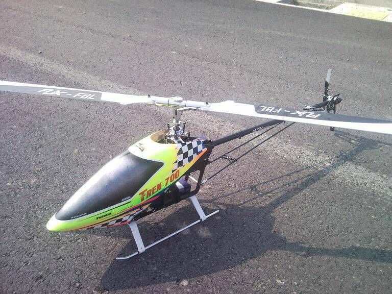

 樓主| 發表於 2010年12月23日 02:03 PM | 顯示全部樓層
13分鐘電池完充
時間剛好傳好裝備
就起飛昇空飛機子囉!
今天Mini V-Bar測試3D動作~~
靜態很穩   動態操控性很好
自旋部分速率平均!
可以說是  靜如處子,動如脫兔
真是棒!!
[ 本帖最後由 ING 於 2010年12月23日 02:58 PM 編輯 ]
700E Mini V-Bar
700E Mini V-Bar
Mikado Mini V-Bar
Mikado Mini V-Bar
M3D-600
M3D-600

OK  搞定了  把"失漏" 調高後就可以了  30A快充 ~讚!
