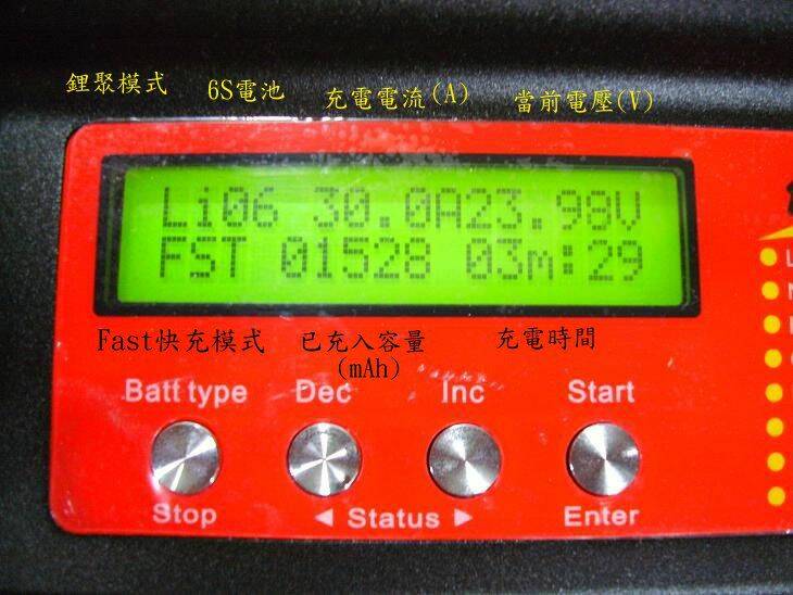

在家中測試i Cherger 306B 能真正以30A充電後
正式進入大電流充電時代
操作簡易    一目了然!!
[ 本帖最後由 ING 於 2010年12月11日 01:00 AM 編輯 ]
充電中畫面 加上註解
充電中畫面  加上註解

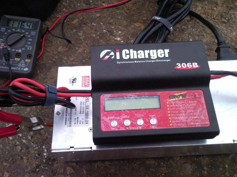

到飛場使用Honda  SH1000DX  四行程汽油發電機作為電源
發電機加上輪架方便拖行   用延長線接到  明緯 MW SE1000W-24V 電源供應器
並接上三用電錶  監測輸入電壓穩定性(須在100~120V之間)

接上三用電錶
接上三用電錶

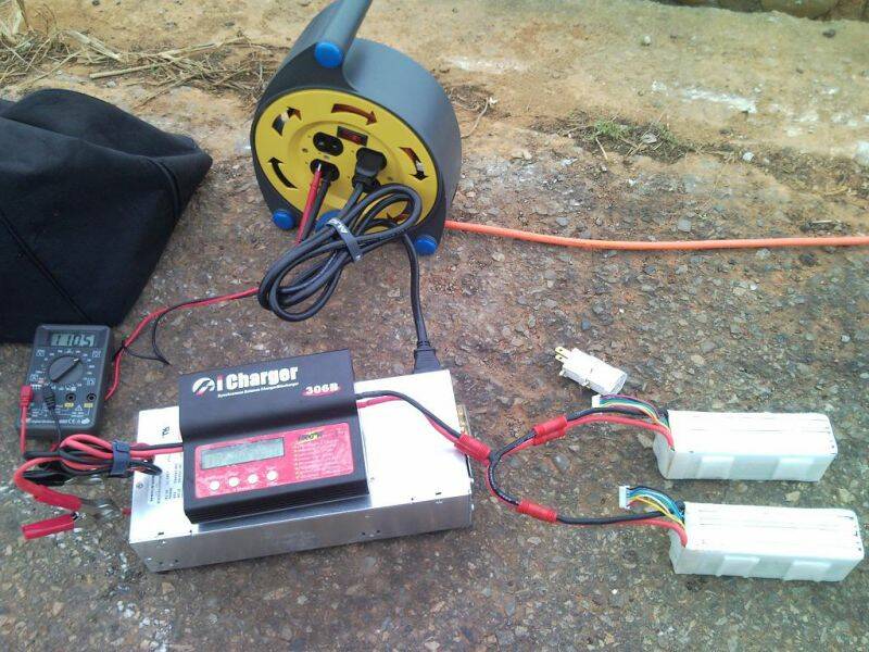

同時充600電直的電池2顆
用並連充電開30A去充
同時監測輸入電壓
並注意所有設備及線材的溫度
所有接頭  焊接務必確實   勿有假焊現象(電烙鐵瓦數要夠)
焊接夠好的線材充電時溫升不會太大   今天實測約比環境溫度高1度C而已
開啟後 i Charger 直接上30A充電   真是爽快~!!!
[ 本帖最後由 ING 於 2010年12月11日 01:05 AM 編輯 ]
電源-->電供-->充電器-->電池
電源-->電供-->充電器-->電池
30A爽充!
30A爽充!
