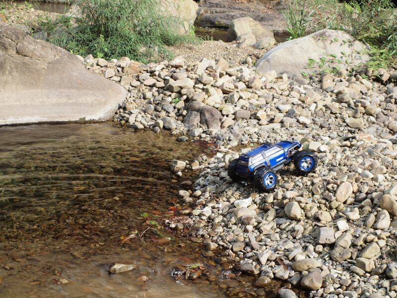

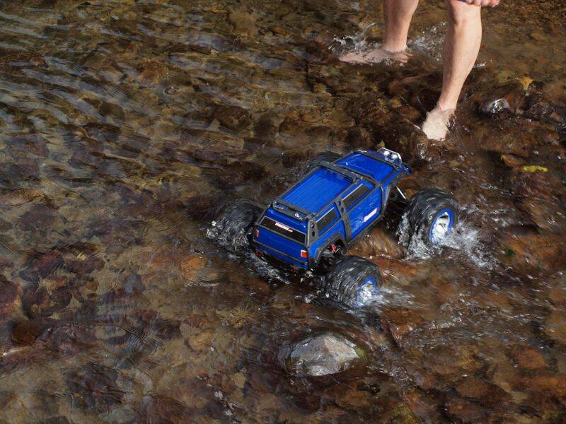

今天小弟把剛入手的SUMMIT帶去山上攀岩兼朔溪
但是回家發現輪胎內有好多水
要用擠壓的方式才可以把水擠出來
但是還是無法完全擠出
導致平地在跑時輪胎會不平衡亂跳
請問大家的SUMMIT輪胎會跑水嗎?
大家都怎麼處理進水後的輪胎?
謝謝!
