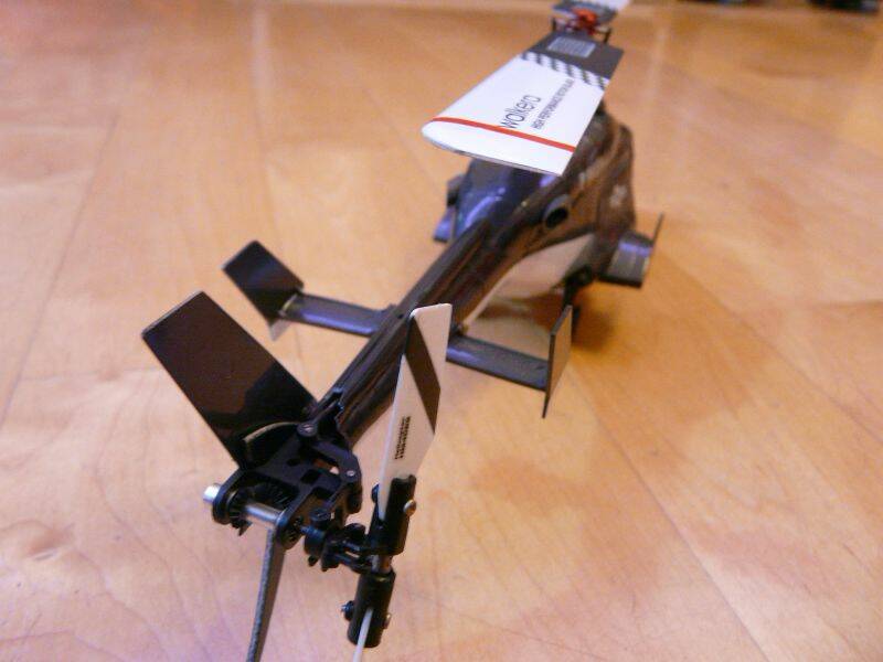

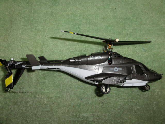

謝謝pid27149大大代勞,這部肥狼兩度變身,機尾跟舊照是一模一樣,沒有改動.
發表於 2010年11月24日 09:48 PM | 顯示全部樓層
回復 13樓 lummbee 的帖子
不客氣,當初也是參考您的尾部改裝,不然我的肥狼也裝不起來咧
因為都還是 4x6 的機體,所以我判斷尾件應該沒什麼更動到,
主要是十字盤跟旋翼頭拉桿的空間要加大吧?

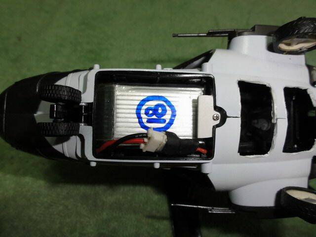

左側開主齒盤閃孔
右側開擺臂拉桿溝槽

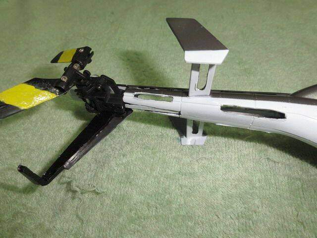

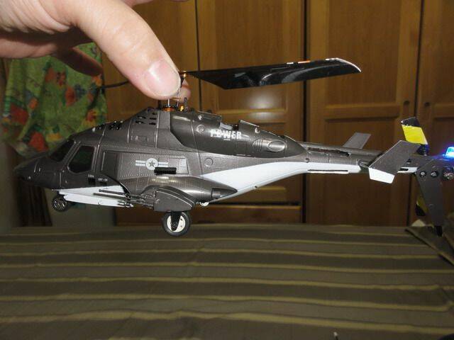

因為尾部配重過大,故於機尾多處開孔偷輕,

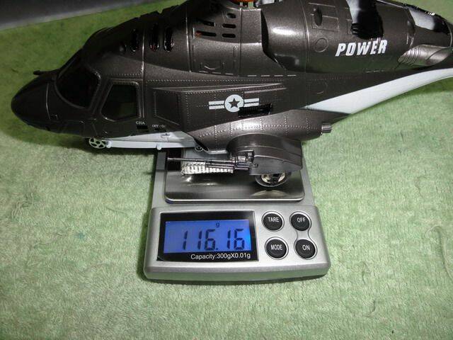

另外機腹&機背也開孔偷輕,最後的配重結果:
有裝電池時機體仍是略向後仰,總重 116g

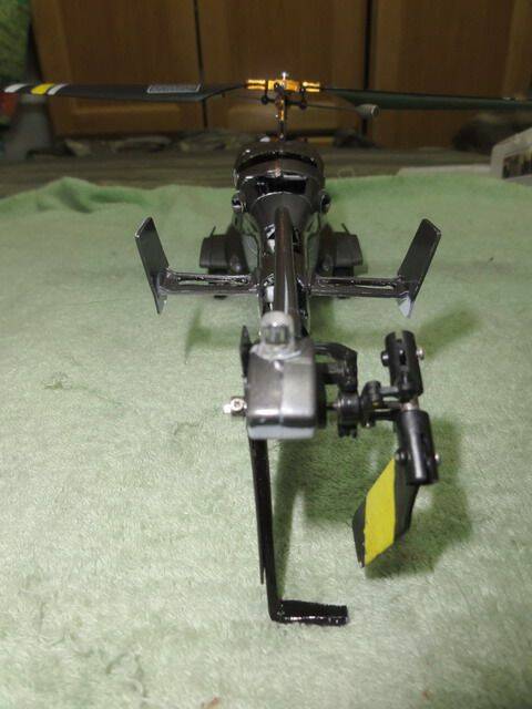

機尾大部份都保留下來,並裝上5mm 紅/藍閃爍
LED,用上改 BELL 206 時的方法,將機尾下方
開槽讓尾管外伸
依照慣例仍然安裝加長L形尾定向板,放置時
前3點著地後,定向板約離地 0.5mm
因為後輪外移使得支撐高度降低,所以將後輪
加大抬高,另外前輪也一併更換(取用玩具車車輪)
電池室加鎖一片擋片即可防止電池放置後掉出,
省下蓋子的重量

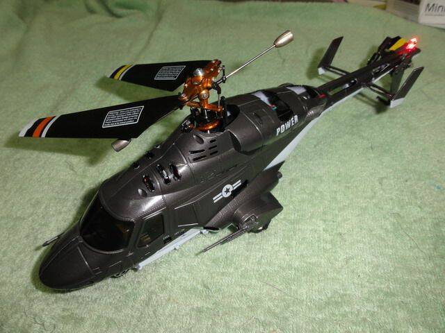

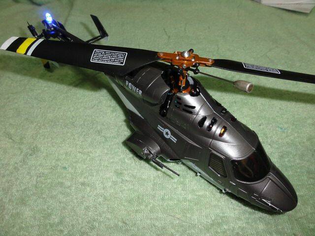

完工照
使用 005 馬達+14T銅齒,約 4'40" 無法順利加油爬升,
量測電壓為 3.68V,故 2801 時間設定 4'0" 響音警報,
原本很吵雜,在機背/腹開孔偷輕後聲音小很多(少了共鳴)

今天下班回家尾部又偷輕了不少,現在配重幾乎可以呈
水平狀態了,總重 115.6g ,跟 CB100 一樣是能衝來衝去
的機子,還是少飛為妙
