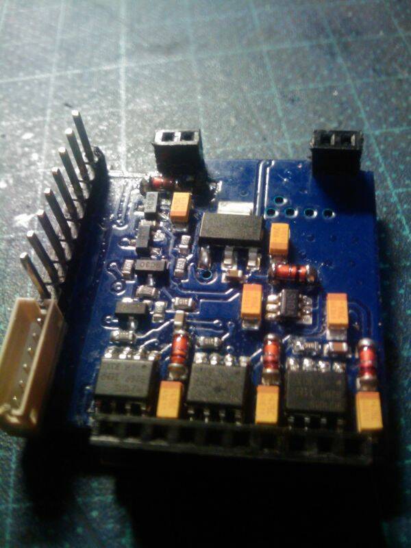

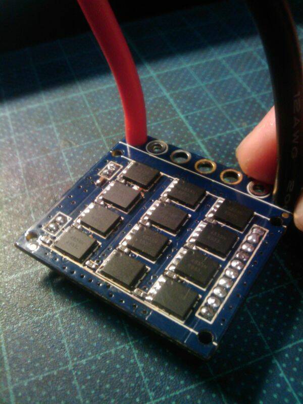

底下三張圖是某車友的GT-EXTREME 120A上的 (希望他本人不要介意電變脫光被公開)
MOSFET 燒了一大堆...全換了後的圖...
原本基板是利用銅柱固定...為了測量小弟把上下層的接腳改為接合式...不然每次測量要上鍚/解焊..太麻煩了
這類的設計下層是控制元件.
上層也就是連貼散熱片的主要都是輸出單元...
控制元件掛了...就換下層...MOSFET掛了就換上層.....很節省維修成本的開發....GREAT!!!!

不會吧...就12顆MOSFET就能號稱120A...看來我真的被舶來品慣壞了.
最近看到比較新穎的設計已捨棄兩塊PCB用connector 堆疊的架構, 改採小control board PCB mount 在大power board PCB上, 體積可以縮減許多.

回復 22樓 tsaiyuyuan 的帖子
其實並不會"就12顆MOSFET就能號稱120A"
實際上是正反面總和是24顆........ A / B / C 各8顆
目前上頭所用的MOSFET 是30 V, 191 A, Single N-Channel, SO-8 FL <-------這是目前120A用的
降壓後..以15A X 8顆 = 120A (希望沒看錯線路)
必竟7V - 12V INPUT 與30V INPUT 有差別...且產生的溫度也有差別...
溫度愈高...輸出功率就被限制....
以無刷電變而言,MOSFET燒掉...
若A/B/C各排掛點數相同...至少輸出少一點..還可以運作.但得看推動的MOTOR而定(安培數變少)
若燒掉的MOSFET A/B/C 不平均...就會有不正常跳動情況發生....但仍有在轉...
當然落差愈大...MOTOR抖的就愈大....直到MOSFET全數陣亡或推不動MOTOR為止...
