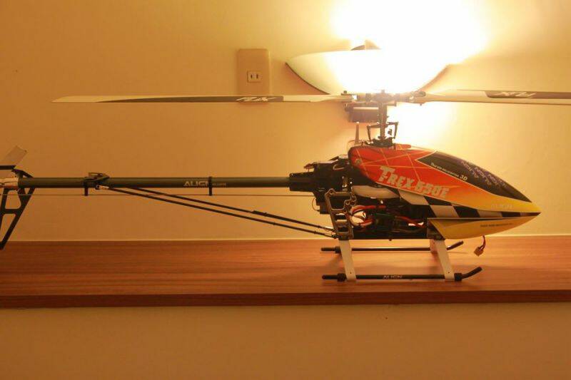

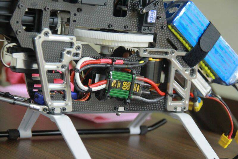

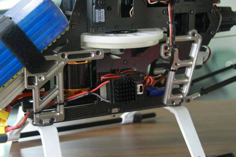

幫我的550E裝上側板補強即伺服機補強

不是我住台中,對,這我自己作的,您是指補強片嗎?還是側板加工?

再次減重只剩110克

大大我買(2手的)550地目的是改成12s的600,因為550比600e輕且改裝幅度大,x5好 機 但電池快死,6s飛500槳壽命不長電池下來很燙手 ,600改12s從頭噴到尾,不軟力且時間長電池不燙手壽命又長且電池用20~30c  3s去併,飛起來噴又便宜阿!!各取喜好啦,x5好但一摔機損傷會比550e更大, ,我只喜歡改機 ,x5沒發揮空間都已預設好 ,且零件不好買店家大部分都沒放庫存,所以我沒考慮 ,只好選擇零件取得容易的機子
