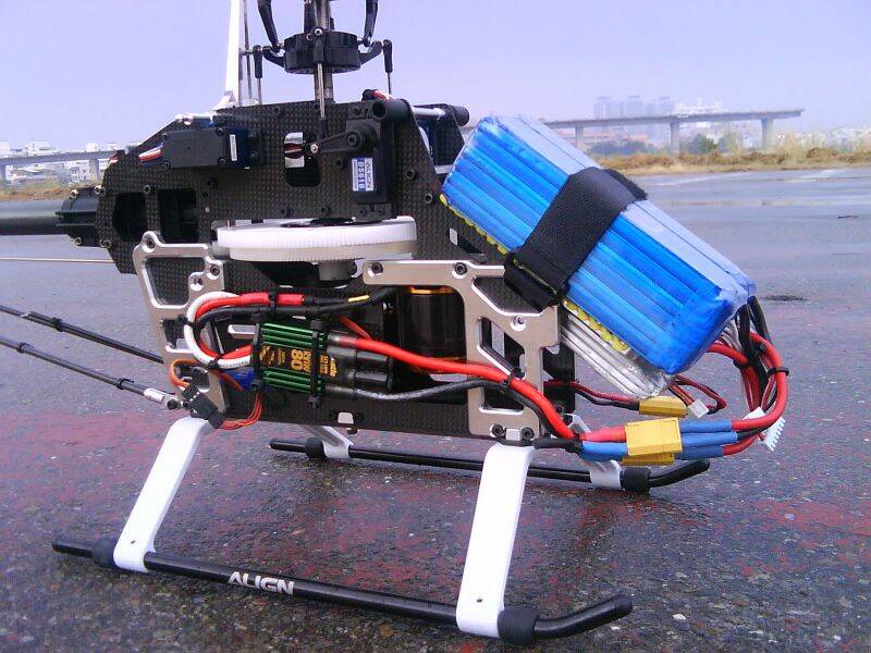

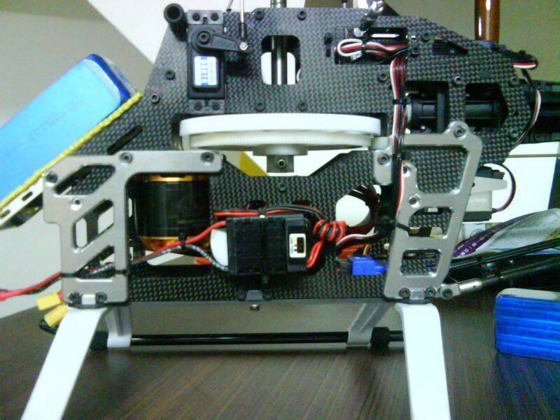

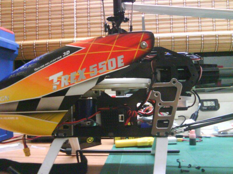

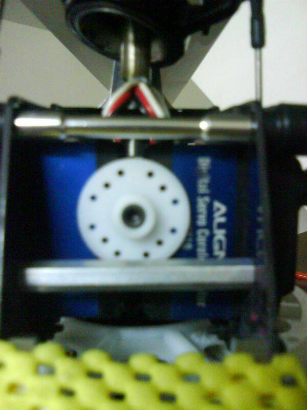

把550E改600MM槳,尾管加長,+改12S,動力太大,一不小心重落地側板很容易裂掉,[x16] [x16] 我用好一點7075[m46] [m46] 幫他補強裝上義肢, 應該會很耐撞喔[m17] [m17] [x13] [x13]h
11/13今天早上6點多去試機,機身強度變扎實,動力傳遞變大,齒輪噪音變小,真的不錯!!
強力推薦伺服機要補強!!

伺服機補強,齒輪動力傳遞會變大,噪音會變小

請問大大,那幾片補強板要多少呢
發表於 2010年11月12日 12:07 AM | 顯示全部樓層
看來滿好用的, 不然重炸一次3片全換要3000多也是滿傷的, 請問大大那裡有得買啊?
發表於 2010年11月12日 04:19 AM | 顯示全部樓層
看起來好紮實 !這四片應該跟兩片側板差不多重量吧..
發表於 2010年11月12日 07:03 AM | 顯示全部樓層
重量級550E 怎麼不用玻纖板!
發表於 2010年11月12日 07:53 AM | 顯示全部樓層
1.6mm 當然耐不住, 改12S 當然要改 2.0mm 的側板(國外有出)
